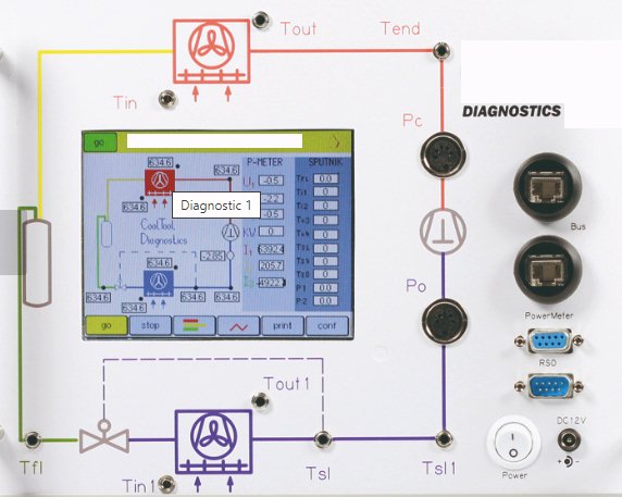

Re: Ma le PdC sono proprio convenienti?
Diciamo:
- 2 misuratori di pressione (bassa ed alta)
- 8 sonde di temperatura (sotto raffreddamento, surriscaldamento, entrata e uscita compressore, entrata e uscita del fluido su evaporatore e condensatore)
- 1 misuratore di energia elettrica sul motore del compressore.
E poi, tanto tempo per registrare e professionalità per leggere i dati.

- Misura COP.jpg (46.02 KiB) Visto 23528 volte
Forse, mi sono perso qualcosa... ma quello che bisogna misurare in presenza di pompe di calore è, per il momento, ne più ne meno quello richiesto per la compilazione del Rapporto di Controllo di Efficienza di Tipo 2 come da Allegato III al D.M. 10/02/2014.Esa ha scritto: dom ott 29, 2023 16:01No. Per farlo servono attrezzature molto costose (ad oggi sui 6/7.000 euro), una professionalità non comune e, conseguentemente, un costo che potrebbe aggirarsi sui 1.000/2.000 euro, quello che si richiede oggi per fare queste analisi sugli impianti. Tempo richiesto: da 3 a 6 ore.Ma almeno si é capito ad oggi cosa devono compilare nel rapporto di prova di efficienza energetica per la pompa di calore
Per questo tipo di misure non occorre altro che la solita attrezzatura richiesta per avere la certificazione F-gas
Hai ragione.ma quello che bisogna misurare in presenza di pompe di calore è, per il momento, ne più ne meno quello richiesto per la compilazione del Rapporto di Controllo di Efficienza di Tipo 2 come da Allegato III al D.M. 10/02/2014.
Ma le misure che sono indicate, nulla ti dicono dell'efficienza del sistema. Quindi, rimane senza risposta la domanda: come misuri COP ed EER?
- Messaggi: 10621
Ma quelle misure si possono fare in qualsiasi momento con la strumentazione di bordo.Mimmo_510859D ha scritto: dom ott 29, 2023 17:25 Per questo tipo di misure non occorre altro che la solita attrezzatura richiesta per avere la certificazione F-gas
Altro discorso se la si vuole fare con strumenti metrologicamente qualificati.
Per il momento non è richiesto. Comunque, se ci si fida del misuratore di portata a bordo macchina, con una pinza amperometrica e due sonde di temperatura dovremmo essere a posto.Esa ha scritto: dom ott 29, 2023 18:32Hai ragione.ma quello che bisogna misurare in presenza di pompe di calore è, per il momento, ne più ne meno quello richiesto per la compilazione del Rapporto di Controllo di Efficienza di Tipo 2 come da Allegato III al D.M. 10/02/2014.
No, non basta proprio. Purtroppo occorrono strumenti come quello che ho illustrato prima.
Resta il problema del prezzo della manutenzione.
Ma no, dai.Mimmo_510859D ha scritto: lun ott 30, 2023 18:40 con una pinza amperometrica e due sonde di temperatura dovremmo essere a posto.
Sottoscrivo Esa.
Altrimenti andremmo tutti dai cinesi a comprare i tester e i termometri.
Noi non dobbiamo certificare le rese "alla eurovent".
E poi la strumentazione richieste dal F-gas (che abbiamo di tarare ogni anno, pena il mancato rinnovo della certificazione di impresa) non è che te le regalano eh.
E, ripeto, allo stato attuale ciò che impone la legislazione non è ne più ne meno di quello che è riportato nel rapporto di controllo tecnico.
