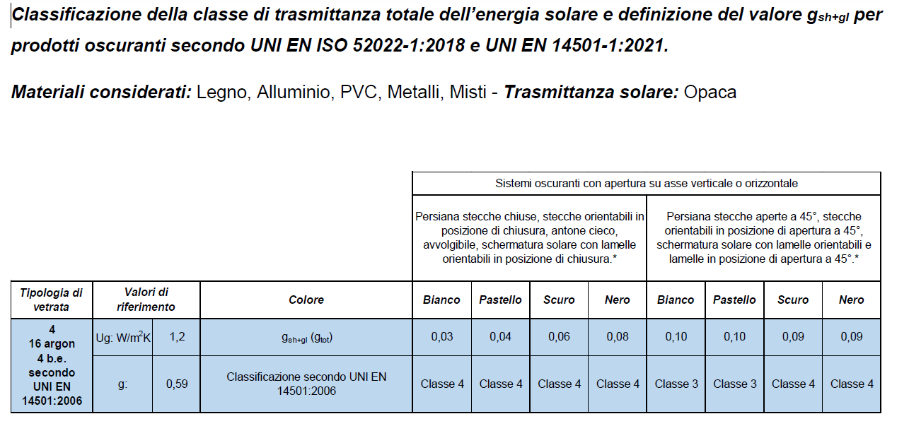

Arrivati oggi le certificazioni richieste, questa è la dicitura adottata: "Classificazione della classe di trasmittanza totale dell’energia solare e definizione del valore gsh+gl per prodotti oscuranti secondo UNI EN ISO 52022-1:2018 e UNI EN 14501-1:2021" e quella allegata è la tabella...un po' ambigua la definizione ma propendo per la tua esposizione
Screenshot 2023-10-16 204658.png (94.53 KiB) Visto 3736 volte
Messaggi: 4803
Re: Frangisole
I gà capìt un casso... ... per essere teneri.
LA NORMA DI PRODOTTO non è la norma per determinare questa o quella prestazione del prodotto, e quella lì NON E' LA MARCATURA CE che li autorizza a immettere qualcosa (non sappiamo cosa) sul mercato Europeo.
Le norme di prodotto sono la 13561 per le schermature e la 13659 per i sistemi oscuranti. Devi pretendere la DoP, redatta come si conviene, che citi QUELLE norme e ti faccia capire cosa intendano rifilarti.
Come ci siano arrivati, ai valori che ti dichiareranno sulla DoP possono 'anche' essere affari loro.

giotisi ha scritto: lun ott 16, 2023 21:35 I gà capìt un casso... ... per essere teneri.
Tu, progettista o DL, se lasci installare qualcosa di non marcato CE ti meriti una sanzione da 2.400 a 48mila euro.
Non conosco il lombardo e diciamo che in questa sede poco (nulla) mi importa. Grazie del tuo tempo, ora mi è chiaro.
