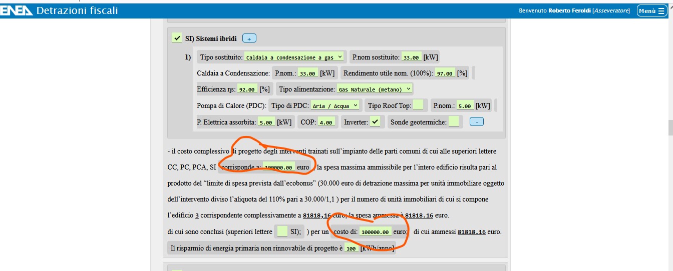

1) cosa intende l'Enea per costo del Progetto, quello del computo metrico estimativo oppure quello di tutte le fatture se faccio solo 1 SAL?
2) cosa intende l'Enea per Costo , il costo del Sal?
Cosa intende l'Enea nell'asseverazione per costo del Progetto?
- Progetto e costo.jpg (138.92 KiB) Visto 1931 volte

1) Si intende il costo totale previsto per la realizzazione dell’intervento, giustificato attraverso il computo metrico e che deve corrispondere all’importo delle fatture a fine lavori. Per essere una spesa ammessa deve essere uguale o inferiore al valore congruo (computo).Giovannino60 ha scritto: sab set 16, 2023 20:00 1) cosa intende l'Enea per costo del Progetto, quello del computo metrico estimativo oppure quello di tutte le fatture se faccio solo 1 SAL?
2) il costo sostenuto fino a quel momento e corrispondente alle fatture emesse
Re: Cosa intende l'Enea nell'asseverazione per costo del Progetto?
Nessuna delle due:
Il costo di progetto è l'ammontare degli interventi che inserisci nel 110% (divisi per ciascun intervento), comprensivo delle spese di progettazione, e deriva (o almeno dovrebbe derivare) da un quadro economico appositamente prodotto per il 110%.
Quindi non è l'importo da CME (quello è l'importo "congruo" derivante dai prezzari, ma comprende solo i lavori, non le spese tecniche) e neppure coincide necessariamente con il totale fatture (dato che le fatture potrebbero anche essere superiori all'importo di progetto, e l'eccedenza non andare in detrazione, vuoi perchè non è congrua o perchè comprende degli extra non detraibili), o semplicemente perchè se stai facendo un SAL intermedio non ci sono ancora tutte le fatture, per tanto l'importo in tal caso è solo ipotetico, e deriva appunto da un quadro economico. L'importo di progetto è quello che ENEA utilizza per calcolare l'importo ammesso a detrazione.
Il costo dei lavori realizzati è la parte dell'importo di progetto che tu vai a mettere a SAL, e quindi si riferisce alla parte "realizzata" alla data del SAL e di conseguenza fatturata, ed è l'importo che ENEA utilizza per calcolare l'importo effettivo ammesso a detrazione fino a quel momento. Anche in tal caso va sempre seguito un quadro economico.
Ovviamente nel SAL finale i 2 importi devono coincidere.

1) Quindi anche il COSTO COMPLESSIVO DI PROGETTO è quello del quadro economico del 110% cioè computo metrico DEI e i prezzi del DEI e spese tecniche DM 2016?
2) Invece il COSTO (cioè per interderci quello che c'è in basso nella pagina che ho allegato) è tutto il fatturato dei lavori e delle spese tecniche?
NO, aspetta.... Immagino che questa sia la tua prima pratica ENEA
Il computo metrico DEI serve per determinare se le lavorazioni sono congrue. L'importo effettivo delle lavorazioni potrebbe quindi essere inferiore a quanto risulta dal computo DEI, mica siamo obbligati a imporre i prezzi del DEI. Stessa cosa vale per le spese tecniche: devono essere "congrue" perciò non superiori a quanto calcolato con il DM, ma potrebbero anche essere inferiori, dato che si potrebbero applicare sconti.
Perciò si fa un quadro economico con i prezzi "effettivi", si aggiungono spese tecniche (queste ultime ripartite proporzionalmente tra le varie lavorazioni) si aggiunge l'IVA e quelli sono gli importi di progetto.
Poi, si fa un SAL, ognuno fa le sue fatture (sia imprese che tecnici) e quindi gli importi fatturati sono quelli che vanno indicati come "realizzati" e si allegano le fatture. Naturalmente anche gli importi fatturati vanno suddivisi tra i vari interventi, perciò dovrai fare un quadro economico a SAL visto che l'importo di una singola fattura del tecnico va spalmato tra i vari capitoli.
Infondo alla pagina trovi il totale, ma questo lo calcola ENEA in automatico sommando i valori che hai inserito nei vari capitoli di spesa (e che ti serve come prova per confrontarlo con quello che hai calcolato tu nel quadro economico)
