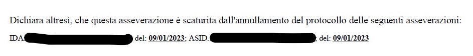

Rimane traccia all'interno della nuova asseverazione. Come in altre occasioni (appena lo ritrovo lo posto) ho avuto modo di indicare, l'ENEA si è espressa positivamente indicando che il termine dei 90gg è interrotto all'atto del primo invio, pertanto eventuali modifiche successive non determinano sforamento.

Se annulli il protocollo e lo reinvii, sulla nuova asseverazione ci scrive che il nuovo codice ASID è riferito alla pratica annullata, con riferimento al vecchio ASID, quindi la data che fa fede è sempre quella del primo invio.
si ha modo di trovare questo parere Enea? Scusate ma ho un pò paura ad annullare il sal e vorrei essere strasicuro....

https://fire-italia.org/wp-content/uplo ... egrini.pdf pag. 9

Grazie infinite
Non sono però ancora certo:
A pagina 9 scrive
In generale se si riscontrano degli errori
nell'asseverazione, è possibile annullare
il codice ASID generato. L'ASID
annullato verrà inserito come riferimento
nella successiva asseverazione. Quindi
per annullare l'asseverazione, occorre
cliccare su «Annulla protocollo».
Non mi da però la certezza che i 90 giorni della fine lavori
si contano appunto dalla fine lavori
sino alla prima asseverazione SAL100 anche nel caso
in cui quest'ultima venga annullata e poi reinviata.
Ossia vorrei essere sicuro che così siamo in regola, faccio esempio:
- fine lavori 1.6.2023 (tempo massimo per asseverazione SAL100 30.08.2023)
- SAL 100 protocollato a luglio 2023 (siamo nei termini)
- trovo un errore a settembre
- annullo SAL 100 protocollato a luglio 2023 e lo rinvio a settembre 2023
Ho violato il termine dei 90 giorni? O vale il primo SAL?
