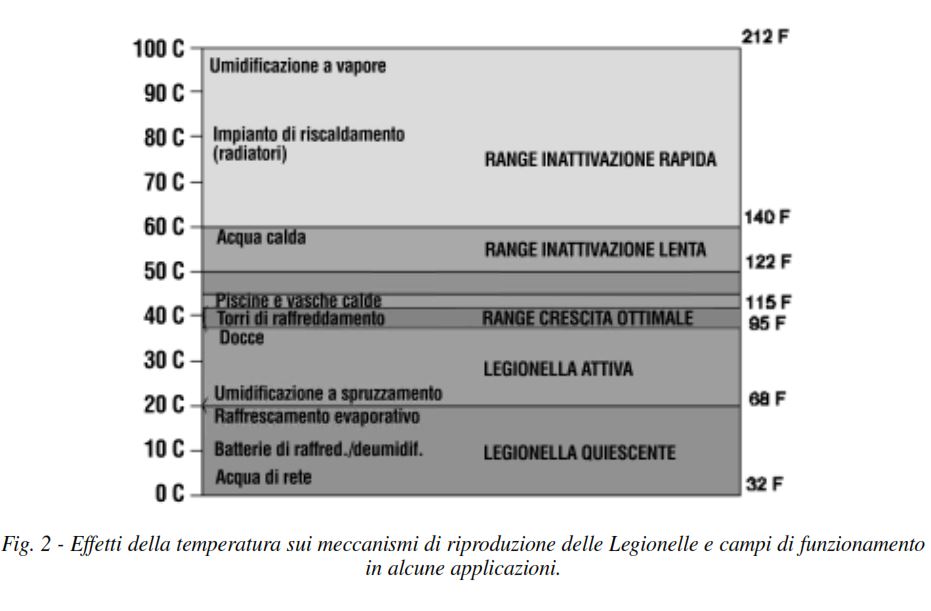

Comunque 70 gradi sono superflui per la legionella, bastano 60. La legionella già a 55 muore

Re: Pompa di calore Daikin altherma
Dipende da quanto tempo la tieni a quella temperaturaA Giudiceandrea ha scritto: ven set 08, 2023 23:45 Comunque 70 gradi sono superflui per la legionella, bastano 60. La legionella già a 55 muore
Certo non 5 secondi, ma 15 minuti a 60 gradi e sei sterile
