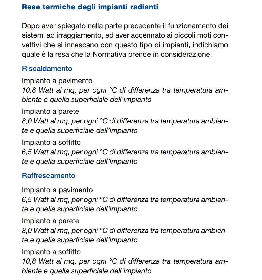

A PARITÀ DI CONDIZIONI tutti gli impianti rendono uguale
se, buonanotte
Nello specifico la normativa mostra la capacità di scambio POTENZIALE MASSIMA non a parità di condizioni
Dubito che tu abbia letto il link che ho postato. Facciamo così, ti copio il passo interessante:
Riscaldamento
Impianto a pavimento 10,8 Watt al mq, per ogni °C di differenza tra temperatura ambiente e quella superficiale dell’impianto
Impianto a parete 8,0 Watt al mq, per ogni °C di differenza tra temperatura ambiente e quella superficiale dell’impianto
Impianto a soffitto 6,5 Watt al mq, per ogni °C di differenza tra temperatura ambiente e quella superficiale dell’impianto
Mi spieghi perchè a tuo parere a parità di sovratemperatura (tra T superficiale e T ambiente) il pavimento rende 10,8 W/mq e il soffitto 6,5?

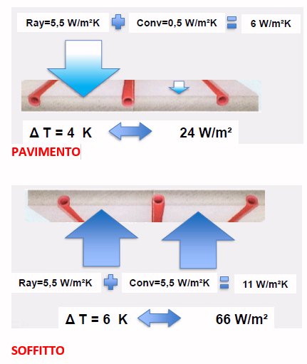

Dire che tanto il mio impianto grazie ai miti convettivi rende 3 volte tanto è una buffonata
l'ha detta qualcuna in questo forum? se sì, l'ho perso (dopo 150 messaggi..) ma secondo me l' hai letto nel tuo gruppo facebook

A dire il vero l'unico che in questa discussione ha postato qualche documento sono stato io, ma vabbè te la posto
non so se me lo sono perso in troppi messaggi, ma di tuo vedo solo lo screenshot di un quaderno caleffi che tratta gli impianti a pavimento. Che con quella formula si calcolano anche le rese di soffitto e parete l'hai deciso tu, non Mario Doninelli
ti hanno dato riferimenti normativi, esempi numerici e io ti ho linkato uno (dei tanti) manuali di un'azienda produttrice che scrive il contrario di ciò che affermi con tanta arroganza.

Il vostro problema è proprio questo non riuscite a distinguere la normativa della realtà, ho letto quella dispensa che tu mi hai girato già due giorni fa, Se ci fai caso a parte invertite quindi in modalità caldo l'impianto a pavimento Ha le stesse rese della soffitto proprio a causa dei moti convettivi siamo d'accordo vero? Bene quello che non capisci e probabilmente la tua carenza tecnica legata al fatto che non riesce ad abbinare un generatore a un impianto perché li vedi come cosa distinte e che tecnicamente quello che prevede la legge non è possibile ottenerlo. E per capirlo basta fare due conti. Allora se il mio impianto In determinate condizioni di lavoro scambia 5 mentre in altre scambia 10 vuol dire che tu quei dieci da qualche parte li devi prendere siamo d'accordo oppure li creiamo dal nulla? Bene per aumentare la quantità di calore fornita all'impianto Deve necessariamente aumentare il Delta T, anche questo ti torna giusto? Ora semi triplichi la resa di un radiante mi devi triplicare anche il Delta T, Il problema è che le pompe di calore non lavorano a delta t infiniti o a fantasia. Per tua informazione una pompa di calore lavora in maniera corretta tra 4 e 6 gradi di delta t per motivi riguardanti l'equilibrio termico è pressostatico del circuito frigorifero. Quindi in un impianto reale il calore scambiato corrisponde a quanto il generatore riesce a produrre, poi ci arrivo anch'io come ci arriverebbe anche un bambino di 6 anni che se faccio girare l'acqua a 80 gradi sul mio pannello produce un con un sacco di calore in più, grazie al cavolo aggiungo.
Quei quattro valori che ho provato a screenshottare ma il sistema non so perché non mi permette di postare che mostrano le varie rese dei vari sistemi sono solo esclusivamente potenziali non tengono conto delle condizioni di lavoro del generatore dovete tornare ad avere contatto con la realtà.
Se pensate di fare bella figura mostrando quelle tre formuline Allora il livello è piuttosto basso, tanto più se andate a mettere in discussione il principio secondo cui mantenendo gli stessi valori impianti Rendano quantità di energia diverse Siamo alla follia.
Poi quel commento invidioso sulla questione dei numeri di Facebook te la potevi anche risparmiare, Sono contento di mettere a disposizione esperienze mie di altri nei confronti di tutti gli utenti che ne abbiano bisogno. In tanti mi ringraziano per aver aperto il gruppo Facebook, in tanti altri mi ringraziano i primi video su YouTube, altre addirittura mi mandano pacchi regalo e non sono miei clienti. Quello che faccio mi permette di guadagnare gratitudine e rispetto nei confronti di coloro che abbandonati le loro termotecnici cercano un sostegno reale. Ti sei mai chiesto come mai 35.000 persone siano venute sul nostro gruppo a cercare Consiglio si fossero state rassicurate dai loro termotecnici? Qui invece vedo solo quattro gatti che si autocelebrano con supponenza avendo anche poche basi tecnico scientifiche. Ma d'altronde è facile quando non c'è contraddittorio avere ragione.
Comunque resto in attesa di capire con dati alla mano come sia possibile che un impianto a parità di condizioni abbia rese diverse dai Illuminami

MarchiVis ha scritto: mer set 06, 2023 15:08 Ciao a tutti, ho letto la discussione qui e su FB. A mio avviso, alla fine, si tratta solo di un fraintendimento. Il fraintendimento, sempre a mio avviso, nasce dal fatto che nessuno ha avuto il coraggio di smentire l'affermazione 'il radiante a soffitto, in riscaldamento, rende il doppio rispetto ad un radiante a pavimento'
SuperP, su FB, ha pubblicato delle tabelle molto interessanti, che da ignorante quale sono...smentiscono la suddetta affermazione. Il fraintendimento (credo) nasce dal fatto...che da una persona così preparata...ci si aspettava anche una risposta o comunque una frase del tipo: 'almeno per il momento, anche per via delle varie normative, è impossibile'
Qualcuno, qui e/o su FB, si è limitato a spostare la questione sul raffrescamento, ma nessuno ha mai messo in dubbio che un radiante a soffitto, in raffrescamento, possa rendere anche più del doppio rispetto ad un radiante a pavimento
Ma rimaniamo in tema. E parliamo di riscaldamento. È vera o è falsa l'affermazione 'il radiante a soffitto, in riscaldamento, rende il doppio rispetto ad un radiante a pavimento'? E non giriamoci troppo attorno, bypassando il tutto con una frase simil 'e' un'affermazione commerciale'. Un'affermazione, o è vera o è falsa. Se uno spara una baggianata, ha sparato una baggianata...indipendentemente dalla motivazione
Alla fine, questo è un problemino da scuola media. Data una tabella con le rese e preso atto delle varie normative, è vero che un radiante a soffitto, in riscaldamento, rende il doppio di un radiante a pavimento?
Allora visto che qui si fa un tanti giri di parole te la spiego io facile facile. Qui sotto ti ho postato la normativa a cui fanno riferimento i signori. Se ci guardi vedrai che il pavimento e il soffitto hanno le stesse rese in caldo in freddo ma invertite. Questo proprio perché rendono allo stesso identico modo l'unica differenza sono i moti convettivi. Quello che però i signori in incognito che non so ancora che mestiere facciano, non hanno capito e che se il mio impianto passa da scambiare 5 a scambiare 9 io quei 4 in più da qualche parte gli devo prendere. L'unico modo per farlo è quello di alzare il Delta T, ma per alzare il delta t ho bisogno di un generatore più potente. Ora ipotizziamo di aver calcolato il mio generatore in base, come correttamente deve essere, alle dispersioni, mi troverai un generatore sottodimensionato rispetto a questo fatidico Plus di potenza termica. Diversamente, se invece di calcolare le dispersioni io calcolassi il massimo flusso di calore che il mio radiante può emanare mi ritroverai con una pompa di calore sovradimensionata.
Andando a sintetizzare quindi possiamo dire che in base ai flussi convettivi il radiante a pavimento prende di più il caldo e di meno in freddo e viceversa il radiante a soffitto in egual modo, quindi possiamo dire che facendo una media come ho sempre detto rendono uguale. E questo è evidente dalla normativa che ho allegato.
In buona sostanza Messana ha detto una grande cavolata e i signori forse per interesse forse no, non ha il coraggio di esprimersi con esattezza, d'altronde lo chiamano il padre dei radianti a soffitto.
In ogni caso a parte queste speculazioni pindariche l'unico modo per fare decentemente la progettazione di un impianto è quello di tenere conto delle dispersioni dell'immobile sia lato generatore che lato impianto tutto il resto sono panzane

Sì ma nella realtà la differenza è quasi ininfluente perché il generatore non ti dà quel Plus in più legato alla convenzione. Quei valori così alti sono solo teorici a livello pratico non cambia praticamente nulla se non il comfort la potenza resa a parità di condizioni resta sempre quella. Soprattutto con le pompe di calore questi giochi Non si possono fare perché il Delta T è controllato in maniera millimetrica
Irraggiamento Convezione.jpg (32.79 KiB) Visto 44613 volte
Questo purtroppo non è vero, qui si parla di potenza tripla, mannaggia ai rettiliani🦎
