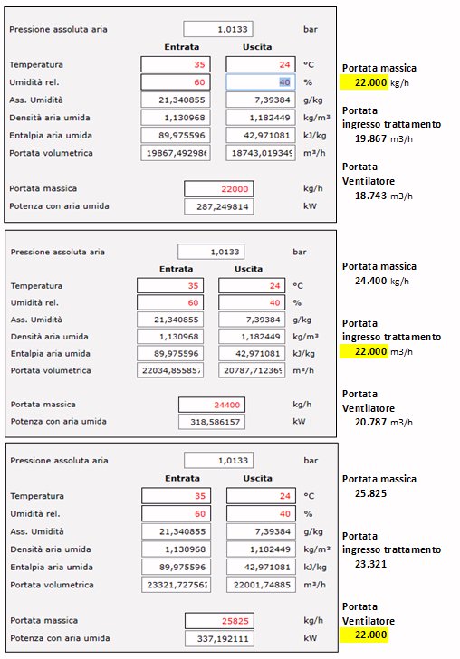

ordine di grandezza per un impianto a tutt'aria esterna da 22.000 mc/h.
La potenza dipende anche dalla massa/portata volumetrica considerata. Può variare, e non di poco.
Ad esempio, la potenza per un trattamento diretto (se pur non possibile), da 35°C con 60%UR a 24°C con 40% UR può variare da 287 a 337 kW.
Semplicemente cambiando il riferimento:

Esa ha scritto: mar lug 18, 2023 20:29
In che senso? Se il dato richiesto è di portata, si intende sempre volumetrica (mc/h). Il calcolo di potenza va sempre effettuato in massica. Secondo 10339 in condizioni termiche standard, secondo il progettista anche nelle condizioni reali di temperatura e quota altimetrica. Nell'esempio che facevo sopra non parlavo di uscire dall'UTA a 24°C, ma di avere 24° con il 40% in ambiente, che significa uscire a 9°C dall'UTA
