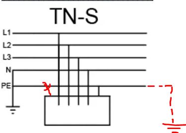

Non devo fare lavori sulla distribuzione a monte del quadro, ma solo all'interno del fabbricato. Allego uno schema così mi spiego meglio.

Tu credi che sia un TN-S ma in realtà è un TT, perché il tuo nodo PE interrotto è come se non esistesse:
Se vuoi spostare il punto di collegamento del PE da locale a cabina, devi fare una misura dell'impedenza risultante e se i circuiti di protezione degli equipaggiamenti siano ancora conformi alla nuova corrente di corto circuito.
Se l'impedenza dovesse calare di molto, potrebbe essere che ti scattano tutti o parte dei differenziali, e le Icc dei magnetici non siano più adeguate, oppure non intervenire mai più se l'impedenza dovesse aumentare di molto.

Interessante il discorso sulla perdita del coordinamento tra l'impianto di terra e i differenziali, e sulla sulla nuova Icc.NoNickName ha scritto: ven lug 14, 2023 14:57 Tu credi che sia un TN-S ma in realtà è un TT, perché il tuo nodo PE interrotto è come se non esistesse:
Comunque, come può essere un TT se c'è cabina di MT e trasformatori e nel quadro generale del fabbricato arriva il pentapolare?
- Messaggi: 10643
Re: Impianto di terra e distribuzione TN-S
Non lo è di progetto e di impianto.andreaclima ha scritto: ven lug 14, 2023 18:42 Comunque, come può essere un TT se c'è cabina di MT e trasformatori e nel quadro generale del fabbricato arriva il pentapolare?
Lo è di fatto.
