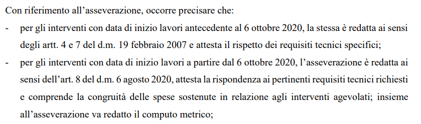

Riporto su questa discussione segnalando il seguente passo della circolare 17/e.
Direi che taglia la testa al toro.
L'asseverazione tecnica, diventa anche economica dall'ottobre 2020.
Puo' essere sostituita da una dichiarazione del DL, o, in certi casi, anche da una dichiarazione del fornitore.
Ovviamente, chi si sostituisce, si sostituisce in tutto.
