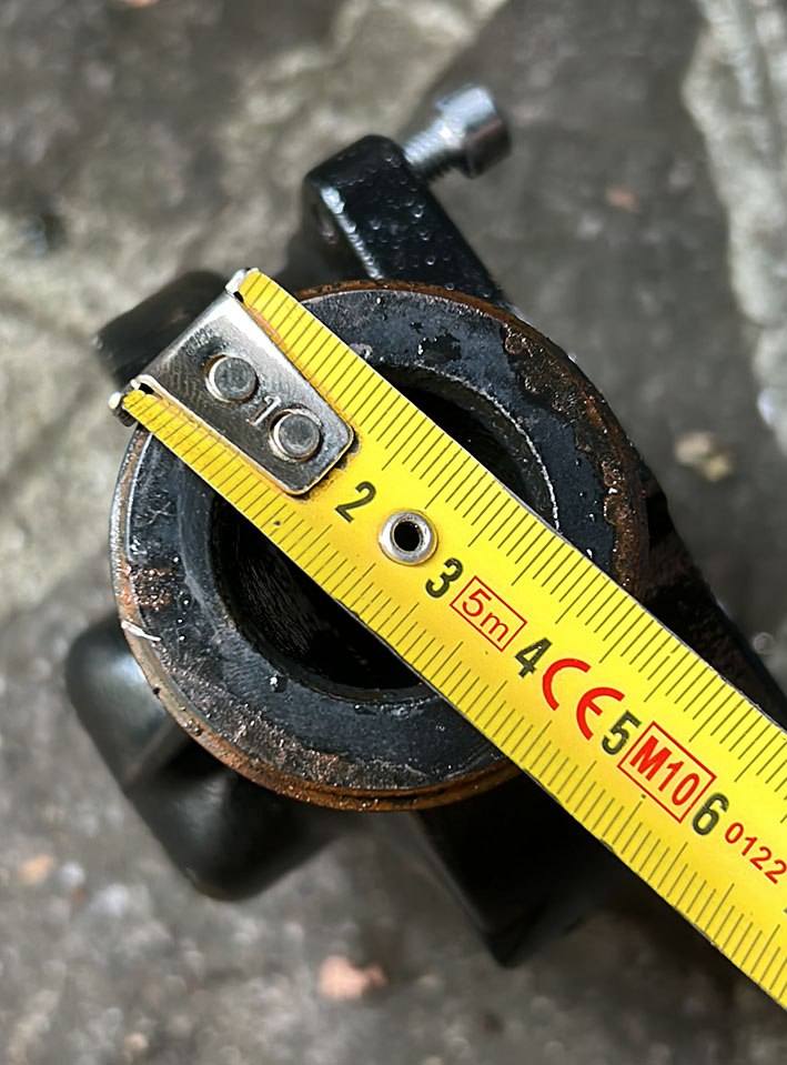

L'interasse è 18 e il diametro del bocchettone è 4,5. Ti allego un paio di foto.
Direi che sono tutte misure abbastanza standard.
Giusto?
Giusto?

OK, quindi a livello di attacchi è ok.

Ho controllato il lato meccanico. Interasse e bocchettoni e sono identici.
