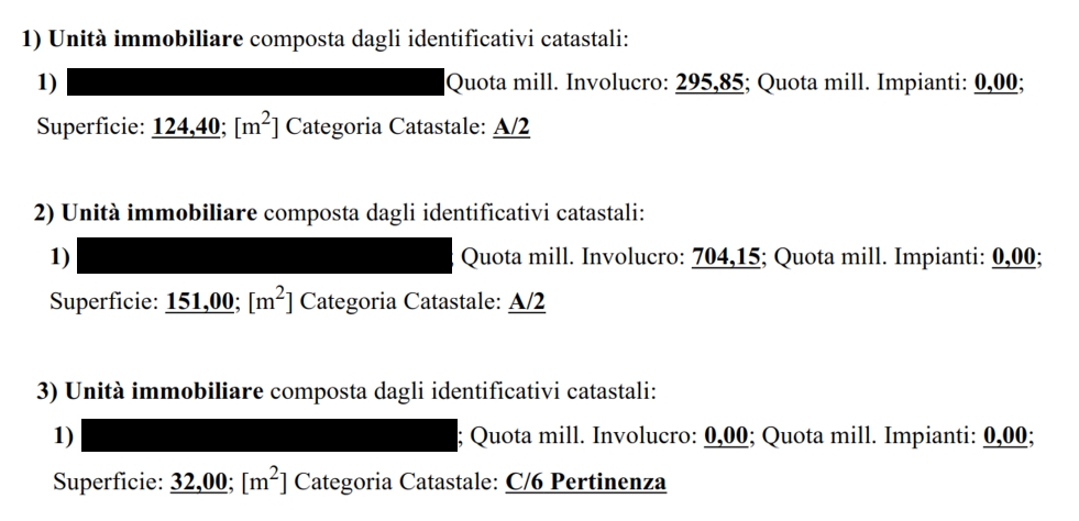

Mi inserisco con una domanda...
Minicondominio con 2 unità residenziali e una pertinenza esclusiva.
La pertinenza (garage) non è riscaldato e non sarà oggetto di interventi.
Nella pratica SB devo inserire solo le 2 unità immobiliari oppure devo inserire anche il numero delle pertinenze? anche se quest'ultima non è oggetto di interventi?
grazie....
grazie....

Se la pertinenza è all'interno dell'edificio oggetto di intervento la puoi inserire.

Ma la posso o la devo inserire?Tom Bishop ha scritto: gio mag 25, 2023 09:00Se la pertinenza è all'interno dell'edificio oggetto di intervento la puoi inserire.
ripeto...la pertinenza NON è oggetto di nessun intervento....
Re: Dubbio su millesimi involucro
la "puoi"
Se non la inserisci, nessuno ti verrà mai a contestare nulla, dato che hai applicato un massimale ridotto.

@seamew
Il problema è la ripartizione di un massimale x3 su intervento che riguarda solo due unità. A me sta capitando proprio in questi giorni ed un commercialista mi dice che non va bene perché sforo i massimali per singola unità. Per me una cosa è la determinazione dei massimali ed un'altra è la ripartizione delle cifre sui vari subalterni che non devono per forza coincidere.
Faccio un esempio semplice.
Bifamiliare con 1 pertinenza.
Massimale per l'involucro 40000x3=120000€
Non esistono millesimi, quindi valuto o sulla proprietà o sull'involucro.
Decido per l'involucro.
Unità 1 295
Unità 2 705
Pertinenza 0
La commercialista mi contesta che per l'unità 2 supero i 40.000€ di massimale.
Unità 1 295
Unità 2 705
Pertinenza 0

Ritorno sull'argomento in quanto ho un fiscalista (o meglio l'impiegata di un fiscalista) che continua a stressarmi che per ogni subalterno non si può superare il massimale. Faccio un esempio. 2 alloggi e 1 cantina pertinenziale nello stesso edificio. Per la determinazione del massimale per l'involucro abbiamo calcolato 40.000 x 3 = 120.000€. Nella pratica ENEA abbiamo suddiviso l'importo totale dei lavori in base ai millesimi di involucro. Visto che sulla pertinenza non sono stati fatti isolamenti è normale che sul singolo subalterno riscaldato l'importo superi il massimale. Lei mi dice che il programma che usa non le consente di inserire importi maggiori di 40.000€ per ciascun subalterno considerato. Ma possibile?

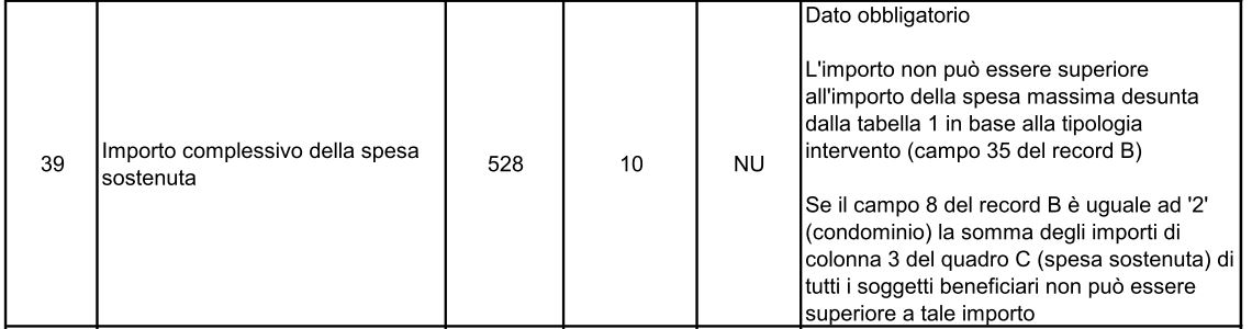

Mi sfugge questo passaggio. Nella pratica Enea per i condomini è chiesto l'importo complessivo non quello per singole unità.Tom Bishop ha scritto: ven giu 09, 2023 16:14 Nella pratica ENEA abbiamo suddiviso l'importo totale dei lavori in base ai millesimi di involucro.
Qualcosa non mi torna
Tom Bishop ha scritto: ven giu 09, 2023 16:14 Ritorno sull'argomento in quanto ho un fiscalista (o meglio l'impiegata di un fiscalista) che continua a stressarmi che per ogni subalterno non si può superare il massimale. Faccio un esempio. 2 alloggi e 1 cantina pertinenziale nello stesso edificio. Per la determinazione del massimale per l'involucro abbiamo calcolato 40.000 x 3 = 120.000€. Nella pratica ENEA abbiamo suddiviso l'importo totale dei lavori in base ai millesimi di involucro. Visto che sulla pertinenza non sono stati fatti isolamenti è normale che sul singolo subalterno riscaldato l'importo superi il massimale. Lei mi dice che il programma che usa non le consente di inserire importi maggiori di 40.000€ per ciascun subalterno considerato. Ma possibile?
Non ho capito il passaggio "Nella pratica ENEA abbiamo suddiviso l'importo totale dei lavori in base ai millesimi di involucro.", in che senso?
In ENEA viene inserito solamente l'importo totale della spesa per le parti comuni, non c'è una suddivisione di questa spesa sui vari subalterni. E infatti ENEA verifica il massimale sulla spesa totale.
Comunque le specifiche tecniche del modello di comunicazione dell'opzione dell'AdE dicono chiaramente che, in caso di condominio, la verifica del massimale viene fatta sulla somma degli importi delle spese sostenute da tutti i soggetti beneficiari. Non so quindi di che programma stia parlando.
- Messaggi: 6258
Il fiscalista sta suddividendo gli importi in base ai millesimi di involucro che ti ho indicato
Non dovrebbe avere alcun errore in fase di inserimento degli importi.Tom Bishop ha scritto: ven giu 09, 2023 17:19 Millesimi involucro.jpg
A meno che non stia usando prima un suo programma personale, magari impostato erroneamente.
Dalle specifiche tecniche relative al modello di comunicazione dell'opzione dell'Agenzia delle Entrate.
https://www.agenziaentrate.gov.it/porta ... -tecniche2
E' un documento un po' incasinato, ma illuminante in certi casi per capire come ragiona in termini pratici il modello dell'AdE.
