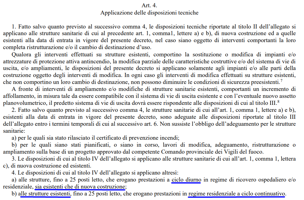

sto redigendo il progetto prevenzione incendi di una casa di cura su due piani (superficie in pianta pari a circa 820 mq) con aree di tipo D (degenza) al P1 (numero di posti letto pari a 19 unità, quindi attività non soggetta al controllo dei Vigili del Fuoco).
Essendo l'edificio di nuova realizzazione e visto che sono previste prestazioni in regime residenziale continuativo, non posso applicare il Titolo IV ma devo tornare al Titolo II (Art.4, comma 4, D.M. 18/09/2002).
Questo implica che per un edificio di limitata altezza e superficie in pianta (affollamento inferiore a 50 unità) sono richieste:
- scale a prova di fumo
- montalettighe antincendio
- naspi
- evac
Qualcun altro si è trovato in questa situazione? come ha risolto?
Art. 4, comma 4, D.M. 18/09/2002

il numero di posti letto è inferiore a 25 quindi l'RTV 11 non è applicabile.
L'alternativa sarebbe applicare la sola RTO.

Terminus ha scritto: mar mag 02, 2023 20:11 Capitolo V.11.7 + RTO
Queste sono le solite furbate di chi fa le norme. :roll:
Campo di applicazione della norma: strutture con oltre 25 posti letto.
E poi nella norma mettono il capitolo "strutture con meno di 25 posti letto".
Ma se la norma non è applicabile perché nel testo della legge c'è scritto che non lo è, allora pure quel capitolo non potrei applicarlo. :lol:
codi
Messaggi: 14
Iscritto il: ven mar 25, 2022 14:24
Re: D.M. 18/09/2002 - Attività non soggetta
Messaggio da codi »
onestamente non avevo visto quel paragrafo.
Nel mentre abbiamo avuto modo di parlare con un funzionario dei VVF che ci ha detto che se l'RTV del Codice non è applicabile e neppure il titolo IV del D.M. 18/09/2002 per via del fatto che si tratta di nuova costruzione, allora bisogna applicare il Titolo II. Applicare la sola RTO, con una vecchia RTV in vigore, non è propriamente corretto.
Forse non si ricordava questo paragrafo.
Noi nel dubbio abbiamo applicato il Titolo II del D.M. 18/09/2002 aggiungendo quindi il montalettighe antincendio con tutti i problemi del caso...
