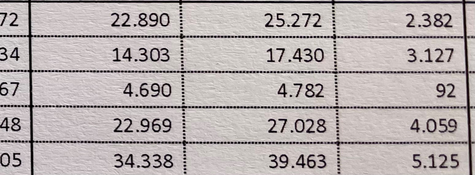

Allego una foto del tipo di misuratore e delle letture relative al 2022.
Si dall’inizio abbiamo avuto delle letture del misuratore di energia di un appartamento che ci sono sembrate sempre eccessivamente discordanti rispetto a quelle degli altri appartamenti.
Avevamo sempre imputato questo minor consumo al fatto che l’appartamento in questione fosse l’unico con altri appartamenti sia sopra che sotto e che questo lo facesse riscaldare indirettamente.
Anche quest’anno la situazione si è ripresentata, e ci sta venendo il dubbio che ci possa essere un problema nel misuratore di energia.
Per vostra esperienza è un dispositivo che può funzionare male, o se funziona e misura le sue rilevazioni sono necessariamente esatte?
Come potrete vedere dalle letture allegate il valore anomalo è pari a 92.
I primi tre appartamenti sono praticamente identici come dimensioni, gli ultimi due sono molto più grandi ed è normale che abbiano consumi più elevati, ma sono comunque abbastanza in linea tra loro due.
Anche prendendo come riferimento il primo appartamento al pianterreno che ha i consumi più bassi (2382), e ha anche un camino che accende spesso, stiamo parlando di un valore che è minore di circa 25 volte.
Può essere reale un consumo così basso?

Se ha il riscaldamento spento, sì, è normale. Tuttavia puoi chiedere una verifica all'amministratore condominiale.
L'alloggio è occupato?
Le sonde sono correttamente inserite nei rispettivi pozzetti?

Si l'appartamento è sempre stato occupato e il proprietario il riscaldamento lo tiene acceso, in qualche occasione anche solo a livello di battuta, visti i valori così discordanti, e vista la confidenza gli avevamo chiesto se lo tenesse spento per risparmiare.
Poi come ho scritto non so se essendo posizionato tra due appartamenti, si riscalda indirettamente e alla fine il termostato principale non apre mai o quasi la valvola principale.
Direi che a questo punto la cosa migliore è far chiedere una verifica alla ditta che si occupa della manutenzione.

quei valori sono impossibili se abitata ...
quel sistema e' molto semplice nel funzionamento
devi controllare se la sonda di ritorno funziona e se posizionata bene mi spiego
la sonda posizionata sulla mandata misura temperatura ingresso.
all'uscita l'apparecchio conteggia la differenza registrata tra mandata e ritorno e ti segna quanti kw hai consumato.
quindi le cose sono due o la sonda non funziona o il tuo vicino fa il furbo
per esperienze vissute non devi chiedere solo una verifica ma la piombatura di tutti gli apparati cosi non possono smontarli e/o spostarli
ad esempio se sposta la sonda sullo stesso collettore dove hai il contascatti quello non misura nulla ed e' un operazione che si fa' in 5 minuti cosa diversa se hai messo sigilli..
