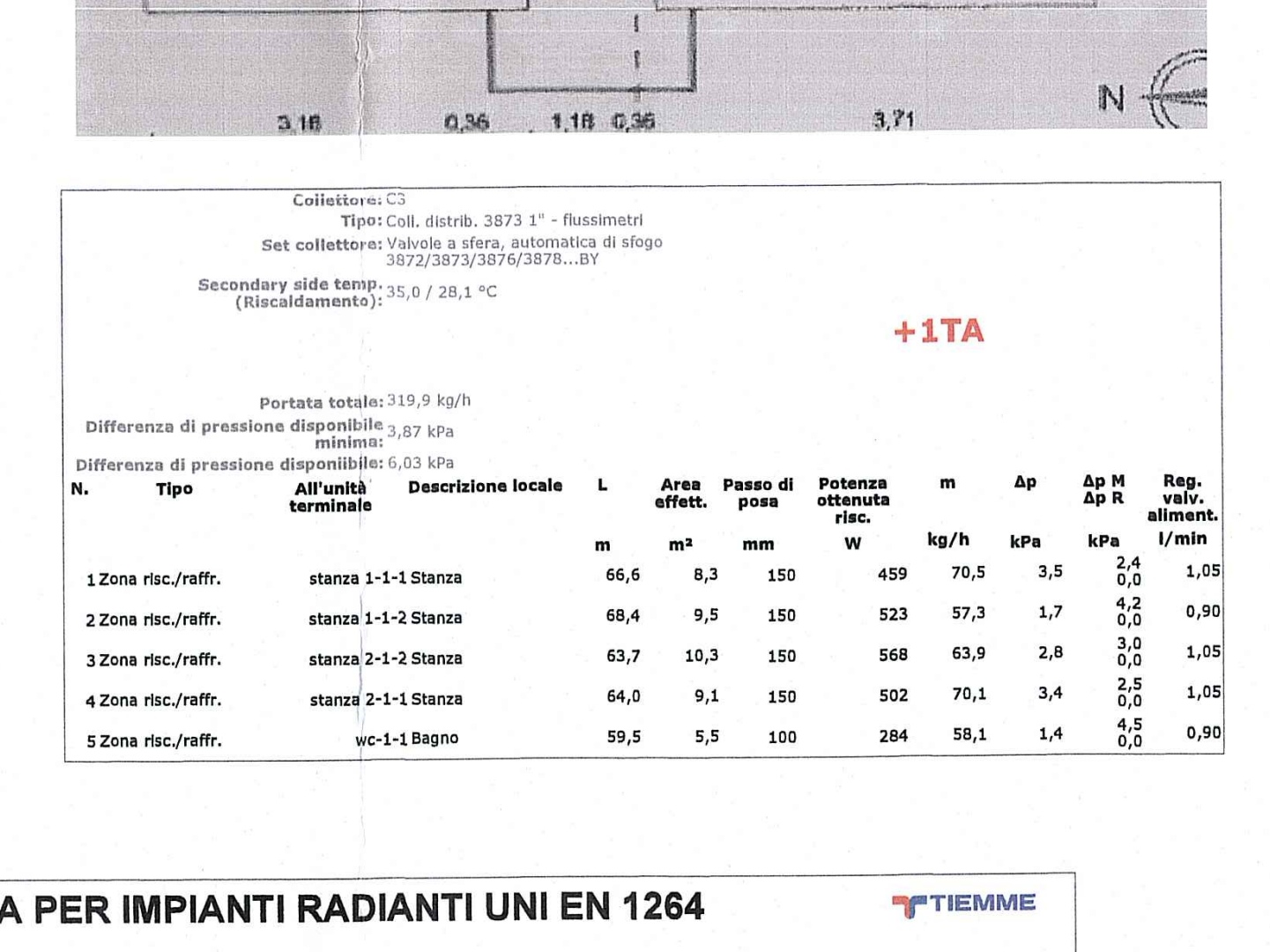

In un circuito chiuso non ti interessa l'altezza.
Dovresti avere un progetto con segnate le perdite di carico e di conseguenza vai a selezionare la funzione più adatta.
Per curiosità, vuoi cambiare perchè l'impianto non funziona o per altro?

Questo per esempio è lo schema del primo piano:
- Screenshot_20230302_094641.jpg (401.58 KiB) Visto 2221 volte

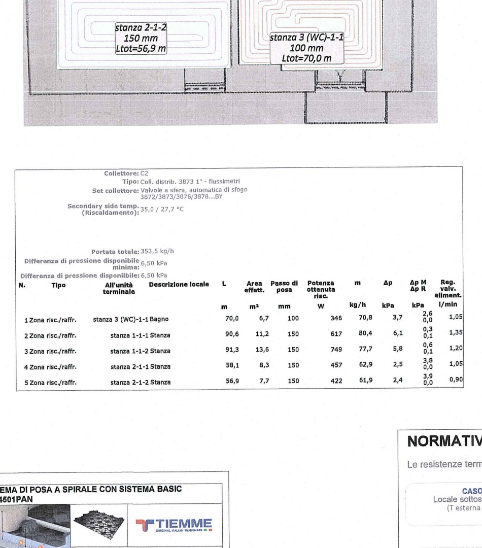

Re: Funzionamento pompa lowara ecocirc
Questo è del secondo piano
- Screenshot_20230302_094918_com.google.android.apps.docs_edit_529392936314007.jpg (258.81 KiB) Visto 2218 volte

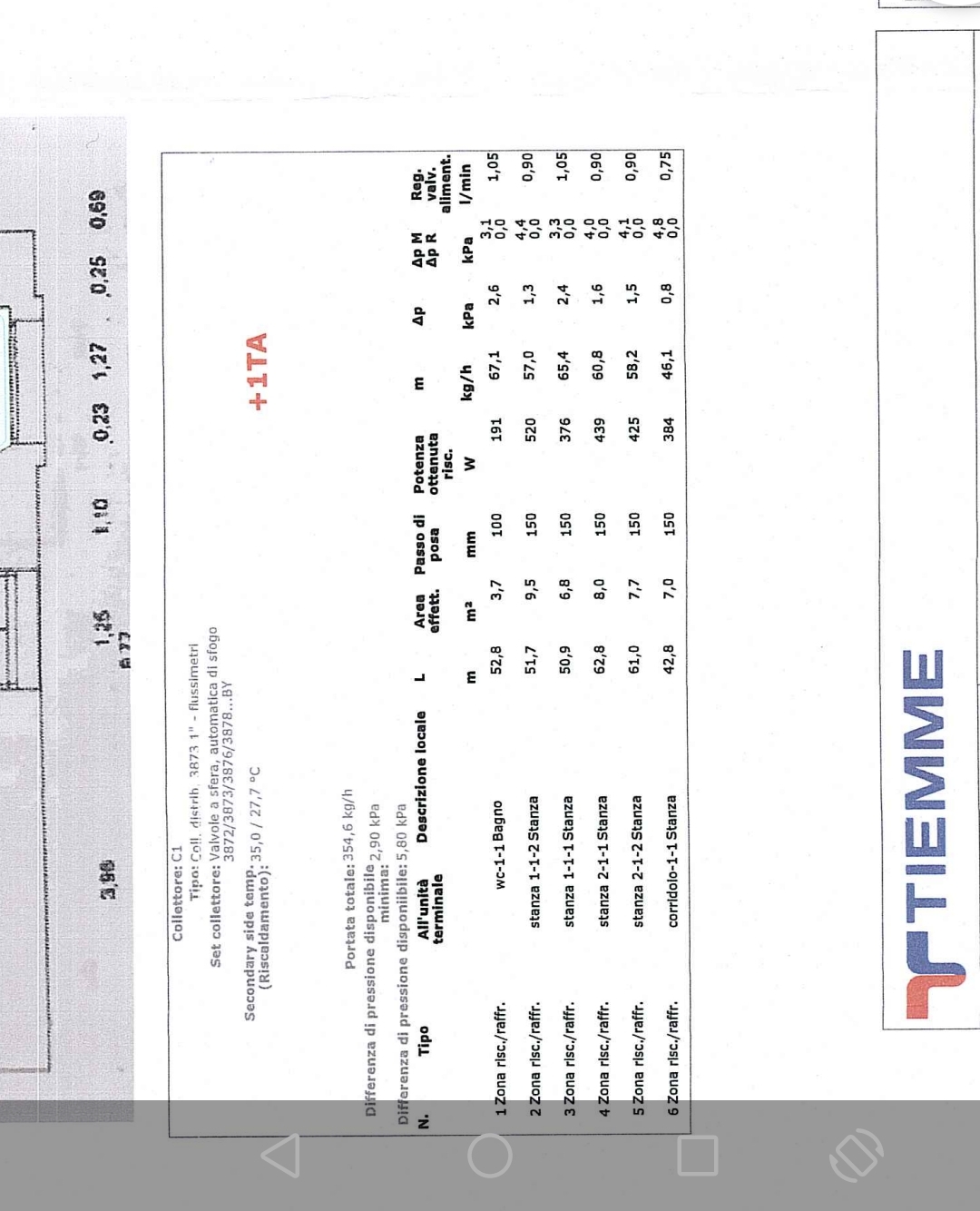

Questo è del terzo piano
- Screenshot_20230302_095109_com.google.android.apps.docs_edit_529473614692641.jpg (308.56 KiB) Visto 2217 volte
