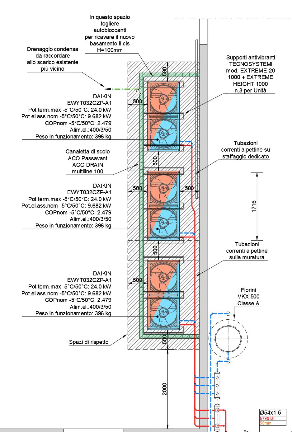

In un progetto che sto facendo ho previsto delle PDC R32 e per raccogliere la condensa invernale ho pensato di mettere delle canalette che perimetrano lo spazio dove sono queste pompe di calore.
  1. La vicinanza delle griglie alle macchine è un problema? R32 è un gas più pesante dell'aria e potrebbe accumularsi nelle canalette. Secondo me non è un problema data la bassa infiammabilità dell'R32.
  2. Se le macchine fossero state anziché R32 R290 avrei potuto mettere ugualmente queste canalette? Secondo me no.

No, non avresti potuto.
Ma io eviterei anche con l'R32. Giusto per non sapere nè leggere nè scrivere.
Messaggi: 11990
Re: PDC R32 e griglie di raccolta acqua
Tom Bishop ha scritto: dom feb 19, 2023 11:07 Se le macchine fossero state anziché R32 R290 avrei potuto mettere ugualmente queste canalette? Secondo me no.
Devi fare il contrario. Alzare le pdc da terra, anche con R290 che devono stare lontano da pozzetti etc
Molti manuali di produttori ti fanno vedere le distanze da rispettare.

Perché anche non scaldare il basamento e la canalina con cavi elettrici per evitare gelo?

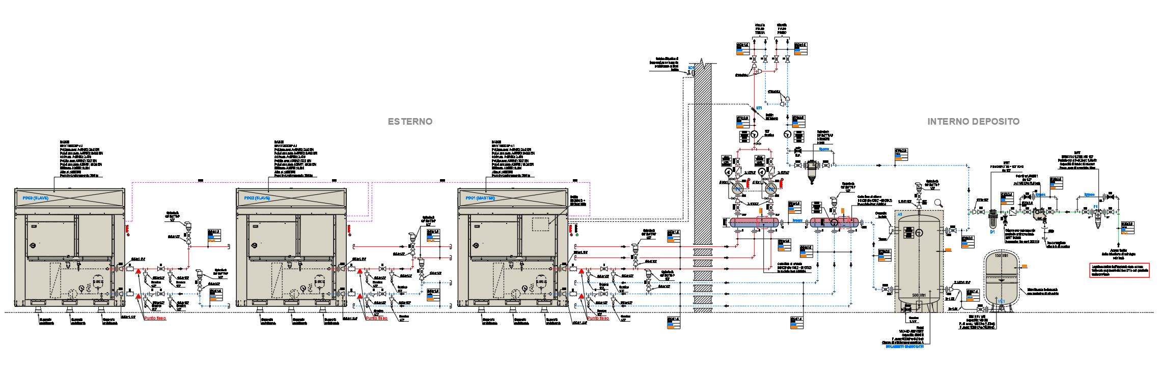

Non è applicabile in questo caso in quanto ogni macchina è dotata di pompa a bordo. Come sistema lo preferisco in quanto ho la certezza che ogni macchina dispone della portata corretta.
sCHEMA .JPG (232.51 KiB) Visto 1324 volte

Tom Bishop ha scritto: lun feb 20, 2023 05:58
SuperP ha scritto: dom feb 19, 2023 18:21
PS: ritorno inverso sulle PDC?
No, ogni linea primaria va separata sul collettore
Cosa intendete per RITORNO INVERSO?
NoNickName ha scritto: lun feb 20, 2023 07:38
Tichelmann
