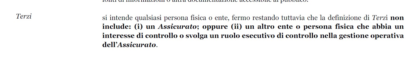

Devi vedere la definizione dei terzi, se non scrivono che i familiari non sono terzi allora sono inclusi nelle coperture.

non sono esclusi per cui a logica sono inclusi ..... ma come hai detto tu mi dicono che per la legge sulle RC auto i genitori sono esclusi ..... per cui ti chiedo se la risposta dei piani alti di AIG te l'hanno fornita scritta
terzi
terzi

Ing_ale ha scritto: sab feb 18, 2023 11:03 non sono esclusi per cui a logica sono inclusi ..... ma come hai detto tu mi dicono che per la legge sulle RC auto i genitori sono esclusi ..... per cui ti chiedo se la risposta dei piani alti di AIG te l'hanno fornita scritta
se non ho fatto casini dovrei averti risposto al messaggio privato
