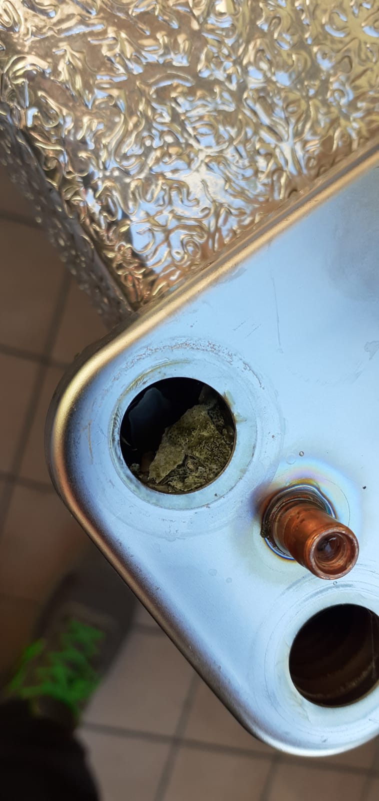

Questa è lo stato di uno scambiatore dopo neanche 1 anno di funzionamento della caldaia a condensazione.
Impianto con tubi multistrato, radiatori in alluminio, tranne 1 bel termoarredo in acciaio in bagno.
Che problemi hai avuto con rame e alluminio? Sapevo che si potevano generare fenomeni di formazione di gas/aria, ma non ho mai approfondito...
comunque per i nuovi impianti con tubi multistrato e radiatori in alluminio problemi non ce ne sono

Per curiosità c'era un defangatore sul ritorno dall'impianto?

vinz75 ha scritto: mer feb 01, 2023 11:13 Per curiosità c'era un defangatore sul ritorno dall'impianto?
Si sì c’era… ed era anche stato fatto il lavaggio dell’impianto attaccando la pompa sotto gli allacci della caldaia
Comunque la vecchia caldaia aveva funzionato per oltre 10 anni senza alcun problema, invece la nuova a condensazione ha avuto subito problemi allo scambiatore
