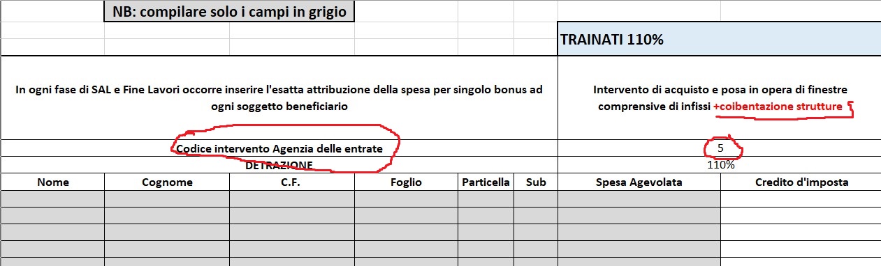

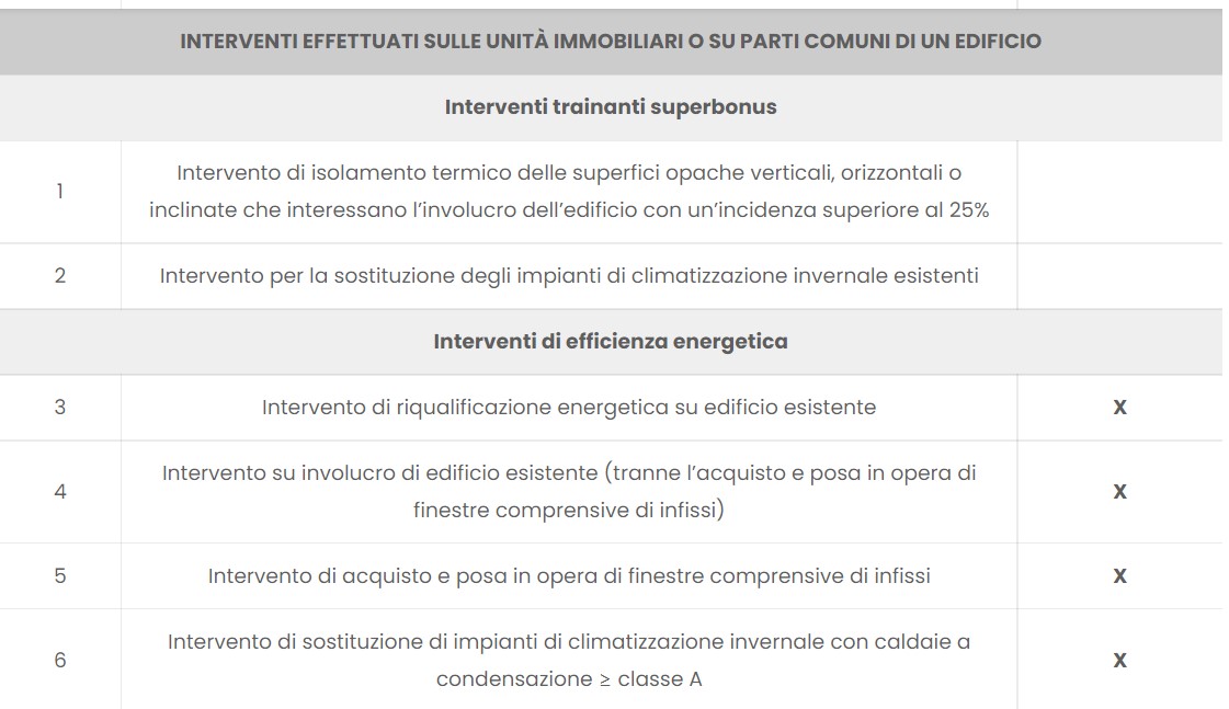

Grazie molte per il chiarimento. Tornando al quesito 3b noto nel foglio excel della banca che ci sono i codici intervento dell'agenzia delle entrate e il codice riferito alle spese per i serramenti e' il numero 5 (come vedi da file allegato).
Ho fatto come hai suggerito, aggiungendo alla stessa sezione anche la dicitura della coibentazione interna, pero' pensandoci su questo non mi sembra corretto in quanto questa voce deve avere un suo codice dedicato. Guardando i vari codici (https://www.agsrealestate.it/la-tabella ... -trainati/) non ne trovo uno dedicato alla coibentazione interna dunque piu' che la banca e' un'omissione dell'Agenzia delle Entrate - oppure sono io che non riesco a riferire nessun codice a questo intervento?
Grazie molte @archspf
- excel banca.jpg (113.53 KiB) Visto 1738 volte
- codici.jpg (113.37 KiB) Visto 1738 volte
Re: Asseverazione avvio lavori deloitte
Il codice per le coibentazioni interne è il 4.

ah ok, pensavo con involucro ci si riferiva solo a quello esterno quando viene trainato essendo <25%. Invece e' da interpretare come coibentare l'involucro dall'interno con cappotto interno/coibentazione pavimento come trainato. Esiste qualche riferimento in merito cosi glielo allego alla banca che non ha incluso il codice 4 nel loro documento? Grazie molte
Il riferimento è quello delle definizioni contenute nelle norme sul risparmio energetico e che vanno intersecate con il decreto requisiti (sup. minore o maggiore di un certo valore) e del codice civile. Alla banca è sufficiente recepire la corretta tipologia di intervento che sarà poi cura dell'asseveratore individuare.manuelBaldan ha scritto: mer gen 04, 2023 11:45 ah ok, pensavo con involucro ci si riferiva solo a quello esterno quando viene trainato essendo <25%. Invece e' da interpretare come coibentare l'involucro dall'interno con cappotto interno/coibentazione pavimento come trainato. Esiste qualche riferimento in merito cosi glielo allego alla banca che non ha incluso il codice 4 nel loro documento? Grazie molte
