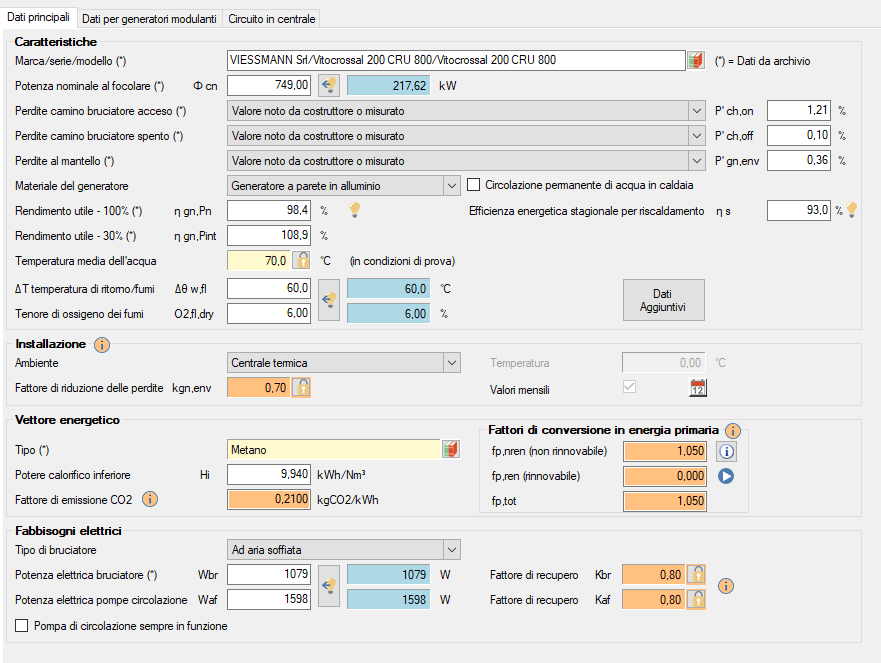

scusa ma mi sembra che i dati del secondo generatore siano esagerati! Fabbisogno 200 kW circa e generatore scelto oltre 700 kW!!
Probabilmente ci sono dei valori non corretti!
