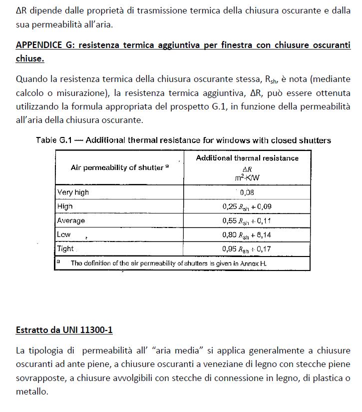

nell'ambito di un superbonus 110 condominiale, si vorrebbero sostituire le tapparelle di un appartamento (solo le tapparelle in quanto gli infissi sono stati cambiati di recente).
La ditta fornitrice mi trasmette un certificato delle nuove tapparelle in pvc nel quale la resistenza termica aggiuntiva deve essere ricavata da una tabella, i cui valori dipendono dalla classe di permeabilità all'aria dell'oscurante (non dichiarata).
Cercando un pò nel web, trovo una pubblicazione dove si dice che la classe di permeabilità dell'oscurante secondo la UNI 11300-1 è generalmente quella media per gli avvolgibili a stecche.
Devo dunque utilizzare il valore corrispondente alla classe media ? Oppure devo chiedere alla ditta fornitrice di esplicitarmi la classe?

la seconda che hai detto (cit.)

Certo, se me la fornissero loro sarebbe risolto... ma volevo sapere se sono tenuti a farlo oppure no.

in punta di diritto no, perchè sarebbe previsto dalla nuova norma di marcatura ce che giace nei corridoi di brussel da 4 anni
in punta di 'non mi rompere il..' te lo danno tutti
in casi estremi puoi usare la tabellina standard che deriva dalla 10077-1 che trovi sul sito enea

Grazie 1000
procedo con la 2.
A questo punto gli chiedo anche il Gtot, visto che il portale Enea vuole sapere anche quello.

Sempre per la sola sostituzione di chiusure oscuranti (da pvc a alluminio coibentato), se il fornitore non ha i certificati di resistenza termica aggiuntiva posso ricavarli io col sw dell'Enea?

direi di si, ma di al produttore di svegliarsi, suvvia... almeno le cose semplici!
