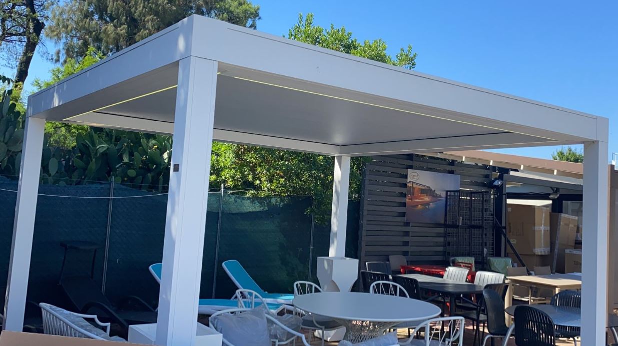

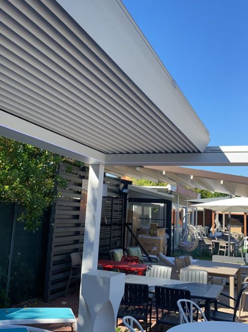

Questa è una schermature solare da 110% secondo Voi?
- Schermatura solare 2.JPG (67.62 KiB) Visto 23500 volte
- Schermatura solare 1.JPG (134.64 KiB) Visto 23502 volte
Re: Congruità prezzi schermature solari
Sicuramente NO per la parte che non ombreggia nessuna finestra.
E, come dice Prisinzano, anche laddove ombreggia la finestra, ti voglio vedere a spiegare ai tuoi figli che devono pagare le tasse per ripianare il debito causato da questo intervento di 'risparmio energetico'.

Non ho specificato, questo è un negozio, poi verrà adagiata affianco alla parete esterna della villa che ha alcune finestre. Quindi, essendo troppo grossa si potrebbe dire che non tutta ci rientra, questo intendi?

A rigore, se messa a ridosso dell'edificio a copertura di almeno una finestra (su quadrante SE-SO) è detraibile al 110%, non vi sono impedimenti in tal senso, non è che una parte lo è e una parte non lo è....
Andrà naturalmente asseverata la congruità dei prezzi.... ed è questo il nodo della questione. Perchè non esiste una voce per le pergole bioclimatiche sul DEI o sui prezzari regionali, quindi va fatta necessariamente analisi prezzi.
