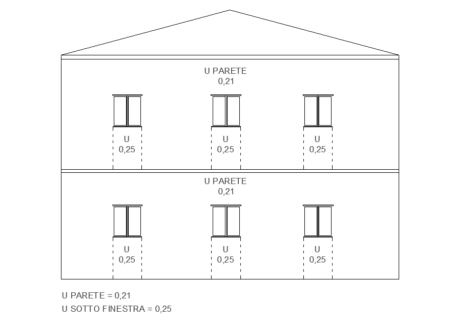

Faccio un esempio:
Se ho una facciata da isolare come in figura dove la U della parete Post intervento è a 0,21 usando 12cm di EPS ma nei punti dei sotto finestra non va oltre lo 0,25, probabilmente la U media è inferiore allo 0,23 richiesto nella zona termica E.

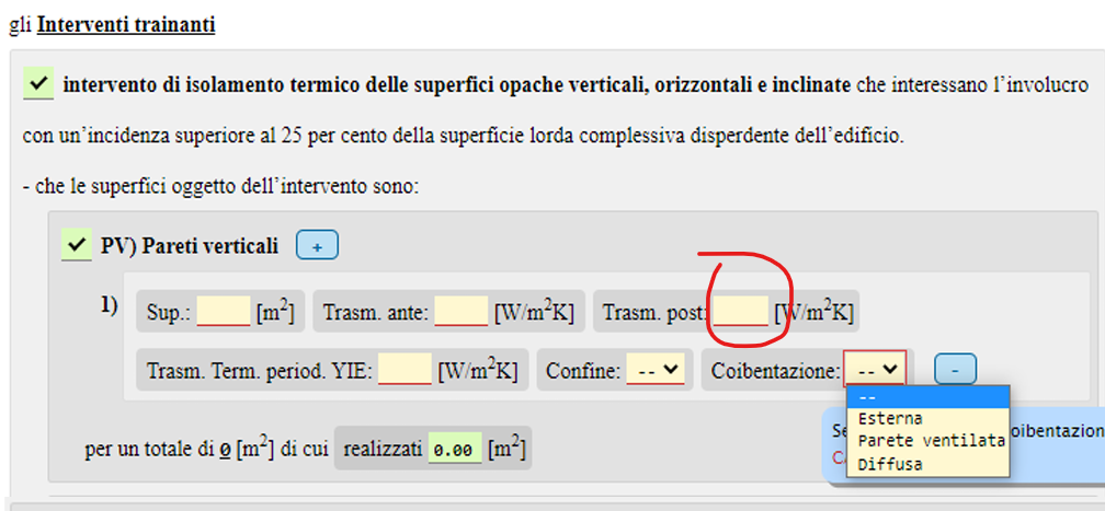

Però quando compili il portale Enea (vedi sotto) quale valore devi mettere, quello medio Pre e Post o quello puntuale della parete e poi del sotto finestra ? Ma se metto un valore > di 0,23 mi da errore non lo accetta, quindi bisogna mettere quello medio dell'intera facciata ?

Valore medio
Lo dice il DM 2015, lo dice Enea....
r.marcazzan
Messaggi: 158
Iscritto il: gio giu 24, 2021 10:09
Re: Trasmittanza media e puntuale
Messaggio da r.marcazzan »
concordo che vada inserito il Valore medio, cioè media pesata delle varie U finali che hai (senza ponti termici!)
Guarda questo video dove parla ing. Allegrini di ENEA:
https://youtu.be/yJ_NACYDQnY?t=1257 al minuto 20:50
anche da qui si evince cge ENEA concepisce quel dato da inserire non per singolo muro (es. muro perimetrale, muro sottofinestra, muro xxx) ma per tipologia di muro (es: muro esterno isolato da fuori).

sì confermo, valore medio. In realtà la media andrebbe fatta su tutte le pareti verticali oggetto di intevento, e non per ciascuna parete.
Poi... a rigore non è sbagliato inserire valori puntuali.... ma in tal caso tutti devono essere inferiori al limite....
