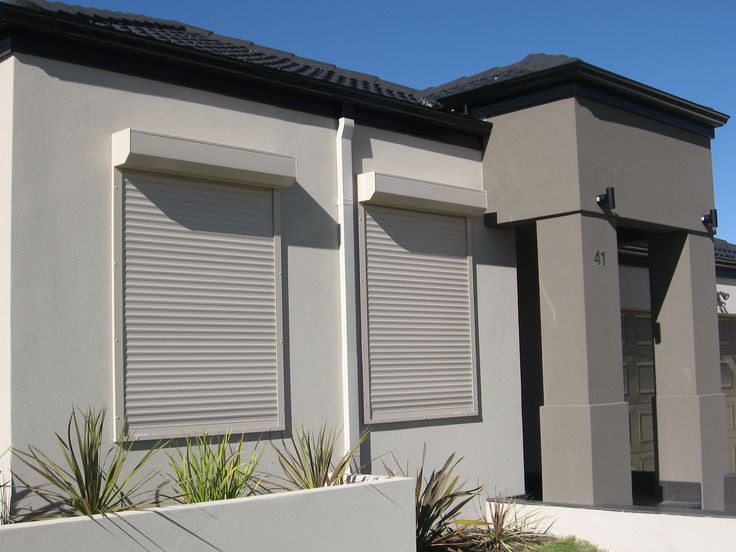

...pronto ???? A sporgere dalla facciata? Lascialo fare ai tedeschi, dai...Feanor ha scritto: sab mar 19, 2022 19:15Non vorrei rompere architrave.ponca ha scritto: sab mar 19, 2022 19:03si può fare, probabilmente dovrai pagare una quota del lavoro perchè non credo che con le opere murarie richieste rientrerai nel prezzarioFeanor ha scritto: sab mar 19, 2022 17:50
É una villetta, l importante é che si possa fare.
Che poi gli scuri li trovo proprio scomodi!![]()
Ma installarle esternamente, lunedí vengono a fare sopralluogo, vediamo cosa dicono ...

giotisi ha scritto: sab mar 19, 2022 19:28...pronto ???? A sporgere dalla facciata? Lascialo fare ai tedeschi, dai...Feanor ha scritto: sab mar 19, 2022 19:15Non vorrei rompere architrave.ponca ha scritto: sab mar 19, 2022 19:03
Ma fa tanto schifo??
Boh a me non dispiace
