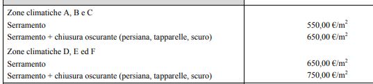

La cosa terribile, sarebbe un singolo prezzo al m2 zona E di un serramento *basic* con trasmittanza < 1,3 W/m2K fatto in PVC.Seamew ha scritto: mar gen 25, 2022 17:04 Solo per i serramenti in zona E servirebbero almeno 3-4 voci a m² (che sono la tipologia dei serramenti in commercio)....
Chi vuole materiali/caratteristiche più pregiate (leggi legno alluminio) si attacca.
Addio distinzione anta doppia/singola, antaribalta, triplo vetro ecc ecc
Ovviamente mi dispiacerebbe non poter più installare un serramento 'stato dell'arte' come avviene adesso. con 750€/m2 come si fa a farci stare un serramento legno/alluminio, con il suo bel infisso monoblocco? (che cuba circa 1.500€/m2)
Se facessero una cosa simile all'allegato I, come si fa a prezzare allo stesso modo un serramento con trasmittanza zona D (1,67) con uno in zona F (1,00)?
Parliamo di serramenti con vetro normale con un triplo vetro!!!
Re: prezzario nazionale
non vedo perchè non si potrebbe montare un serramento "stato dell'arte" in PVC.Folini ha scritto: mer gen 26, 2022 10:24 Chi vuole materiali/caratteristiche più pregiate (leggi legno alluminio) si attacca.
... mi dispiacerebbe non poter più installare un serramento 'stato dell'arte' come avviene adesso.
chi vuole materiali più pregiati NON ha bisogno dello sconto in fattura/cessione (ce lo vogliamo ricordare, che lo sconto in fattura/cessione ha come unica giustificazione l'essere incapiente?
per il resto nel comunicato c'è scritto che i costi saranno differenziati per zona climatica.
