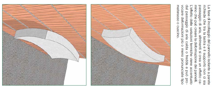

In genere le voci di prezzario contengono l'incollaggio, il tassellamento (necessario con presenza di intonaco) e la rasatura armata del cappotto. Il non corretto incollaggio - almeno sui bordi e per punti - può causare l'effetto camino o l'effetto materasso.
