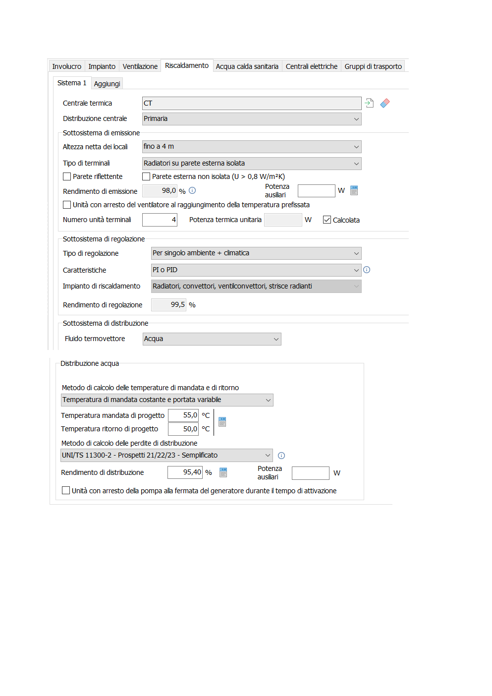

A proposito di PDC ibrida su un impianto esistente con radiatori, secondo voi, a fronte del fatto di poter mettere e detrarre le termostatiche e la regolazione evoluta, la schermata di cui sotto è corretta ?
