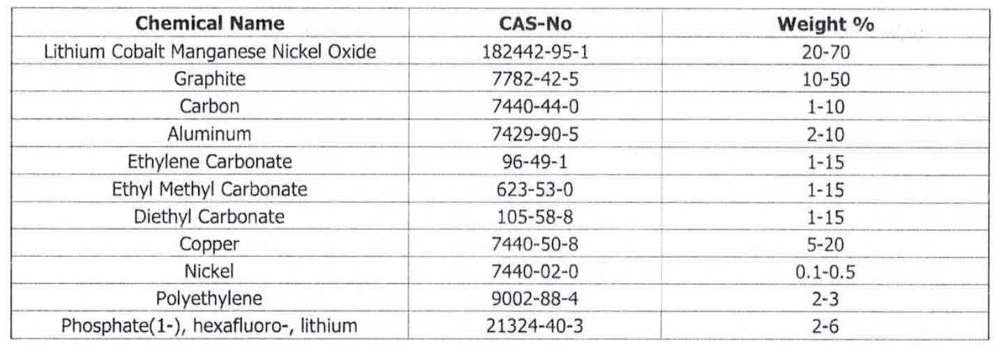

Ciao a tutti,
devo calcolare il carico d'incendio in un'area in cui sono stoccate delle batterie al litio inscatolate (suppongo per automotive). Purtroppo il produttore non riesce/non vuole darmi un dato e non sto riuscendo a reperirlo in giro eccetto un 800 MJ/mc preso da una banca dati (che però non specifica a che tipo di batteria si riferisce, potrebbe anche essere piombo). L'unica info che ho è la composizione degli "ingredienti" del prodotto stoccato, inserisco immagine. Ho cercato in discussioni passate in cui erano stati linkati anche dei documenti da siti vari ma non trovo questo valore. Qualcuno ha già affrontato la cosa e/o ha un valore orientativo da indicarmi?

Beh, nel mio caso sono dentro scatole di cartone e queste accatastate su di un pallet di dimensioni totali circa 1,5x1,5x1,5 m. Potrebbe probabilmente essere a metà tra i 2 valori che hai scritto? Quindi circa 700 MJ/mq?
