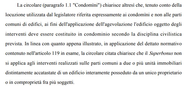

Ne parlavo in un altro post.
Premesso che non sono giurista quindi potrei dire cose inesatte.
Parte comune di edificio non implica che ci sia un condominio. Si definiscono comuni quelle parti dell'edificio a servizio di più unità. La centrale termica è l'esempio più chiaro.
Nei primi interpelli ADE spiegava bene questa distinzione. Gli edifici con unico proprietario erano inizialmente esclusi non perchè non avessero parti comuni, ma perchè tra i criteri soggettivi il DL34 indicava i condomini.
Riporto estratto da risposta n.15.

vinz75 ha scritto: ven gen 21, 2022 14:58 Nei primi interpelli ADE spiegava bene questa distinzione.
Parti comuni sono quelle necessarie per l'esistenza dell'edificio condominiale o permanentemente destinate all'uso comune da parte dei proprietari dei singoli appartamenti (Cass. 15-12-1984, n. 6575).

Io non ho tutte queste certezze.
Per esempio anche nella tua citazione ci sono 2 casistiche: "condominiale" o "permanentemente destinate all'uso comune da parte dei proprietari dei singoli appartamenti". Che i proprietari siano distinti non è specificato.
Hai letto quello che scrive ADE? "locuzione espressamente riferita ai condomini e non alle parti comuni".
Credo che ADE si avvalga di legali quando risponde.

vinz75 ha scritto: ven gen 21, 2022 15:45 Credo che ADE si avvalga di legali quando risponde.
Può essere, ma di certo non si avvale di giudici cassazionisti.
vinz75 ha scritto: ven gen 21, 2022 15:45 Che i proprietari siano distinti non è specificato.
E' plurale. Tanto basta.

Non è vero neanche questo. Per esempio possono essere tutti degli stessi comproprietari. Plurale anche in questo caso.
A parte tutto, l'idea è che esistano parti comuni anche in edifici plurifamiliari di unica proprietà.
Se mi capita chiederò a qualche avvocato.
