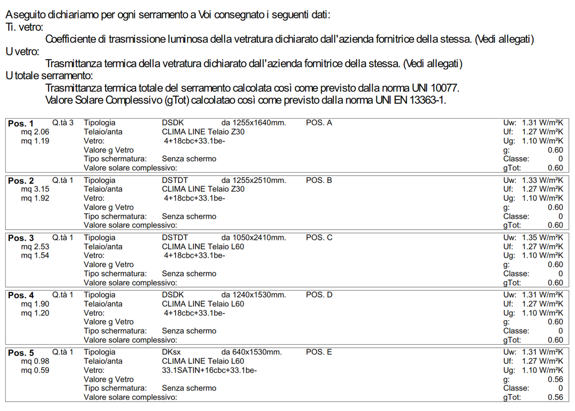

Per un bonus casa ordinario mi arriva la seguente certificazione.
La dichiarazione non fa una piega (almeno mi sembra) con riferimento alla UNI 10077, viene dichiarato il valor medio con un solo decimale dopo la virgola.
Ma come la mettiamo con il rispetto del decreto requisiti?
Io sono per non asseverare.
Messaggi: 4807
Re: L'annosa questione dell'Uw delle finestre
No, la media non conta.
Avrebbero potuto e dovuto dichiarare la singola trasmittanza 1.3 , come da norma 10077
Si sono tafazzati, dichiarando 1.31 che NON E' INFERIORE a 1.30

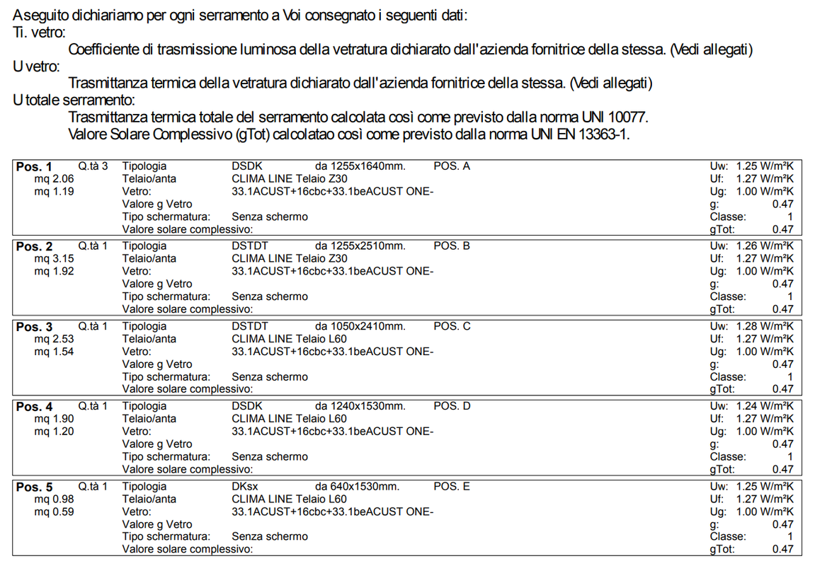

Io proprio non capisco come vengono fatti questi calcoli e queste dichiarazioni.
Il cliente si è incavolato come una biscia e ecco spuntare un certificato aggiornato.
Come fa uno a sapere che vetro ha montato. Chissà come ci giocano dentro...

Se vuoi divertirti e andare a fondo, chiedi la dop della vetreria, riferita a quel cantiere, firmata dal responsabile della vetreria (come ogni dop).
Perchè puo' ragionevolmente essere un errore (tt si sbaglia prendendo una scheda vetro per l'altra), o può essere uno stupido tentativo di lucrare quei pochi e/mq di differenza tra un 33.1 e un 4
Piuttosto, il 4 esterno che ti avevano dichiarato in prima battuta è un temperato? Perchè sulle pf, il vetro deve essere di sicurezza dentro e fuori.

E qnd ce l hai, se hai due minuti, chiami il titolare e gli rammenti che è frode in commercio e che capitasse mai che si rompesse una lastra, un 33 non cade, un 4 si: nei secoli dei secoli.
(con lo spessivetro lo vedi se è un 4 o un 33)
