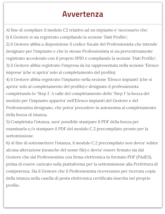

Re: Centri di raccolta rifiuti
Grazie, non lo sapevo.
Avvertenza peerifiuti.PNG (92.16 KiB) Visto 2030 volte
Visto che le Prefetture sono state avvisate da poco mi dicono che vale anche la PEC. La registrazione sul portale è solo vivamente consigliata.
