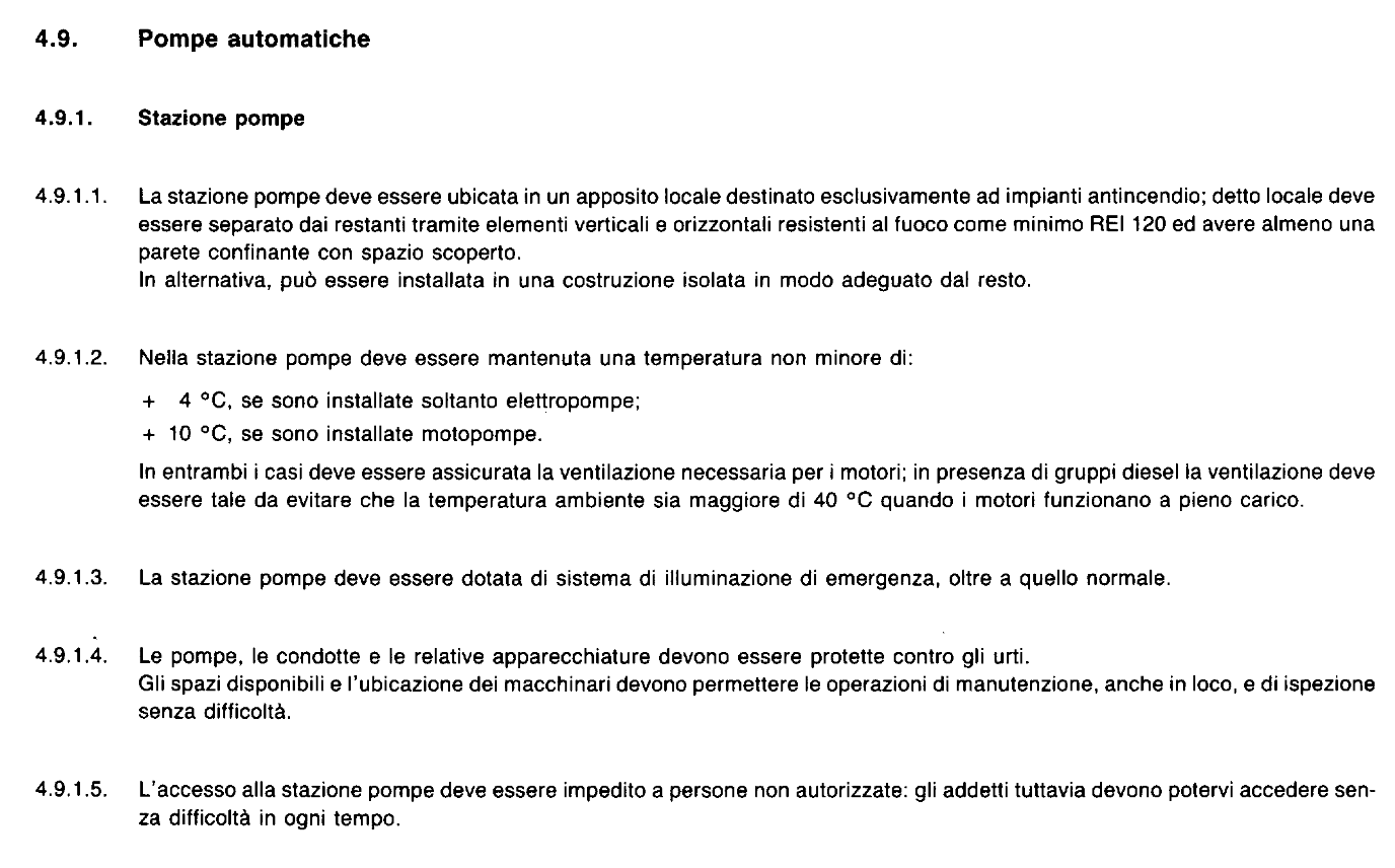

Grazie a tutti, Grazie Tom per lo stralcio!
Quindi anche secondo la 9490 non è accettabile una situazione di questo genere, giusto?

i criteri per ubicazione e accesso sono ben precisati nella UNI 11292:2019 al punto 4 - LOCALI PER LE UNITÀ DI POMPAGGIO
"normativamente" per me non è accettabile nelle condizioni in cui ti trovi
gli operatori devono poter accedere "per tutta la durata di funzionamento dello stesso"
fosse esistente ed approvato come dice Terminus OK ...
quello che chiami "altro tecnico" mi pare di averlo conosciuto altre 1000 volte

Il parere preventivo c'è, approvato. Ma penso che sia sbagliato... Anche secondo la norma 9490 mi pare non sia a norma.
Fare ad oggi una scia di una cosa così non mi pare sia il caso

Questo sicuro, l'accesso deve essere garantito come già richiesto dalla UNI 9490.GMP ha scritto: gio nov 11, 2021 16:11 Però se il ragionamento è che i VVF devono poter accedere al locale pompe in sicurezza, anche con incendio in corso, progetto approvato o meno, non sarebbe corretto procedere con la SCIA.
Io ho esperienze diverse. Con centrali termiche, gruppi elettrogeni e compagnia cantante dai vari D.M. (rtv) quei locali li fa adeguare chiunque perchè siamo nell'ambito di applicazione di un Decreto e il VVF "cerca lo spazio scoperto" ecc... Poi l'eccezione c'è sempre e ci sarà per sempre. Purtroppo i funzionari non conoscono le norme tecniche di impianto, sia antincendio, sia gas, sia elettrici. Per questo poi si vedono certe fantasieGMP ha scritto: gio nov 11, 2021 16:11 Se fosse una CT non andrebbe ASSOLUTAMENTE bene, ma forse il famoso altro tecnico scierebbe anche quella situazione, se in possesso di PCA...
Questo può essere un problema anche di aerazione nel caso di presenza motori diesel. (Sistema di immissione ed estrazione forzata)GMP ha scritto: gio nov 11, 2021 16:11 Oltre l'accesso, pregiudica anche la questione che il locale pompe non ha neanche una parete confinante con spazio scoperto... Solo una parete confina con una bocca di lupo, che chiaramente ha larghezza < a 3,50 m.
Se devi cambiare pompe devi verificare di non ricadere nella modifica sostanziale (App. A UNI 11292)GMP ha scritto: gio nov 11, 2021 16:11 Poi se si devono cambiare le pompe, come penso, il problema è amplificato. Bisogna adeguare il locale alla 11292. A quel punto non c'è progetto che tenga.
Se così fosse devi rispettare almeno i punto 4.1 - 5.1 - 6 - 7 della UNI 11292
