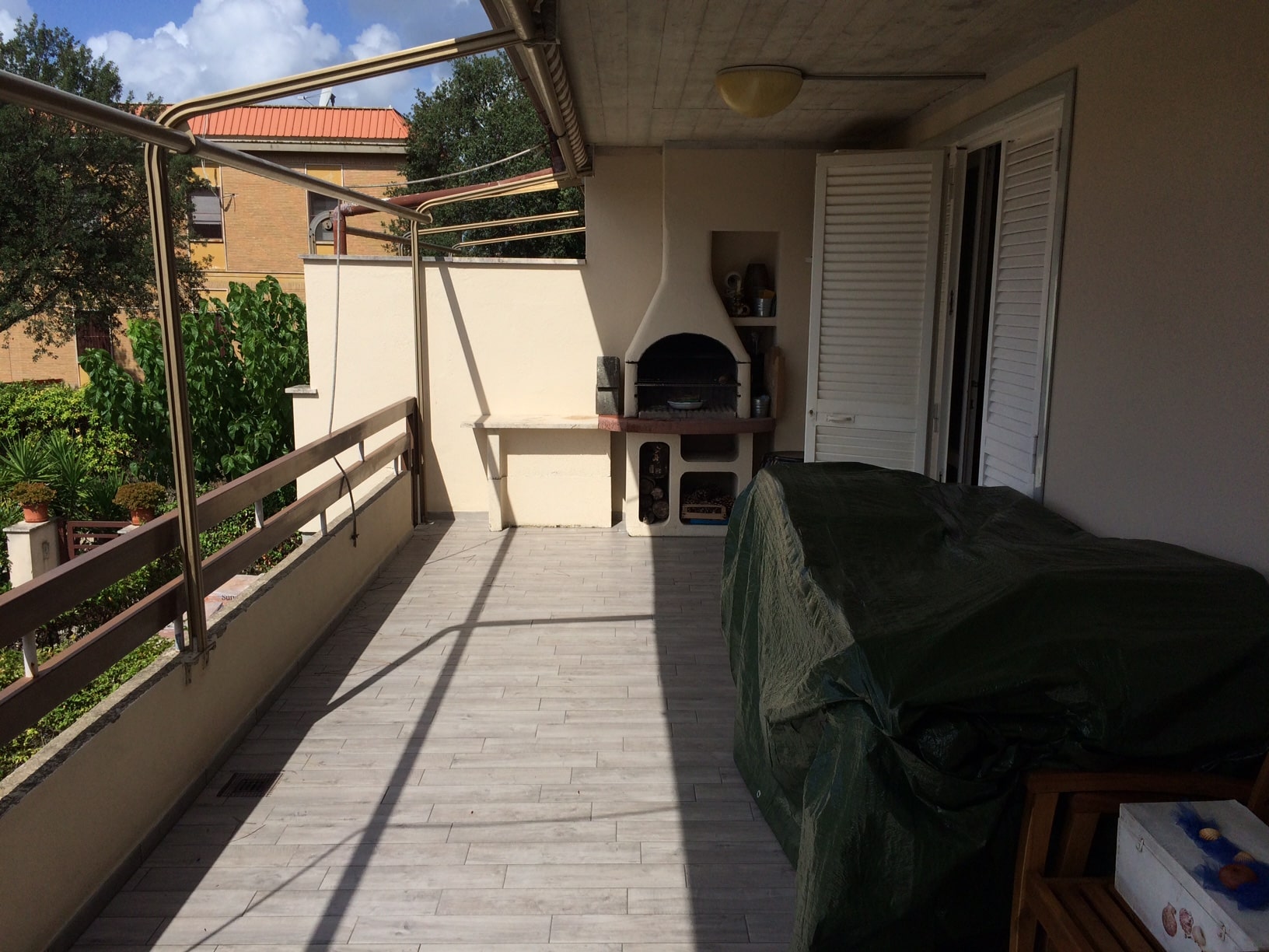

superbonus 110 il proprietario vorrebbe sostituire la tende da sole che ha a copertura di un terrazzo fatta nel seguente modo.Sul dei nn c'è nulla allegato i non vorrei usarlo anche perchè 230 piu montaggio mi sembra un esagerazione, fra l'altro da qualche parte avevo letto che bisogna calcolare il gtot e secondo la nuova uni 1451 se il telo non è parallelo non si puo fare.Ed in questo caso è parallelo solo per metà.Consigli qualcuno che gia ci è passato che puo darmi un aiuto grazie

Io ho fatto un nuovo prezzo da preventivo fornitore e l'ho messo in computo. Se sul DEI non c'è e se l'allegato I non si capisce come e quando usarlo, è l'unico modo.

ma ne chiedete uno solo? Io a trovarne tre per la stessa cosa non ci riesco proprio...

Non è scritto da nessuna parte come devi fare la ricerca di mercato, ma, secondo me, almeno un paio di preventivi per fare una valutazione li devi avere

secondo me in questi casi e solo in questi l'allegato i può tornare utile
a me non piace rifarmi a preventivi vari (per vari motivi)
io farei una NP con 230 euro/mq inclusa manodopera

intanto grazie per le risposte,che prezzo vi è venuto compreso di montaggio a mq?

e per il discorso del calcolo del gtot con la nuova uni che dice che la tenda deve essere parallela al vetro?

a parte che l'allegato i da prezzi esclusa manodopera eiva e installazione,secondo me è il concetto dell'allegato i che è sbagliato una tenda a questo prezzo è una follia forse può andare bene per una pergola.ponca ha scritto: lun nov 08, 2021 09:42 secondo me in questi casi e solo in questi l'allegato i può tornare utile

se l'allegato i comprende o meno la manodopera se ne potrebbe discutere
dato che gli importi indicati sono omnicomprensivi salvo Iva, prestazioni professionali e opere complementari
ma ne abbiamo già parlato in diversi post e non voglio riaprire qua una vecchia discussione
non ti dico di applicare il prezzo dell'allegato i ma di verificare che il preventivo della tenda sia congruo rispetto all'allegato i
poi va bene anche una NP basata su prezzi di mercato
ma a mio parere l'allegato i è comunque un riferimento ufficiale richiamato dal DM tra le regole per le asseverazioni
un preventivo vale per quello che è invece
poi se hai un preventivo e questo è pure inferiore all'allegato i direi che problemi non ne avrai in ogni caso

..per la verità lo diceva anche quella vecchia.maxmar11 ha scritto: lun nov 08, 2021 10:52 e per il discorso del calcolo del gtot con la nuova uni che dice che la tenda deve essere parallela al vetro?
E basta leggere la norma (vecchia o nuova), per capire il perchè. E dedurre che è completamente inapplicabile per le tende a braccio o per i gazebi.

fra l'altro usufruendo della sostituzione delle persiane le tende potrebbero essere ammessa anche loro a detrazione?giotisi ha scritto: lun nov 08, 2021 12:14..per la verità lo diceva anche quella vecchia.maxmar11 ha scritto: lun nov 08, 2021 10:52 e per il discorso del calcolo del gtot con la nuova uni che dice che la tenda deve essere parallela al vetro?
