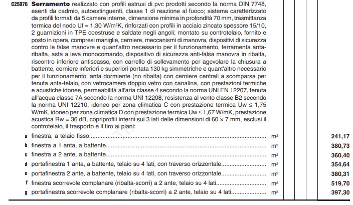

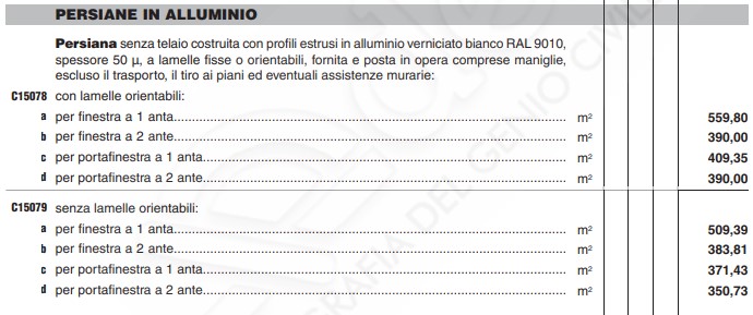

come vi regolate con il costo delle persiane in alluminio,che sul prezziario dei hanno un prezzo ben maggiore(opere finite) dei famosi 100€ dell'allegato I(senza iva montaggio ecc...)?

I prezzari hanno sempre la precedenza sull'Allegato I, se da prezzario hai un costo usi quello.

grazie per le risposte è che mi sembrava strano che sempre da dei l'infisso in pvc alla fine costa meno della persiana.

Approfitto per inserirmi....voi come vi comportate con le chiusure oscuranti (balconi alla vicentina o alla padovana) in alluminio coibentato a taglio termico?
Non ci sono nel DEI....il prezzo di mercato viaggia dai 300 ai 800 €/m².....vai analisi prezzi??? :roll:

Per analogia potresti mettere le persiane in alluminio senza lamelle orientabili (magari nella voce del computo inserisci una note "voce più similare") altrimenti sì, se non lo trovi sul regionale, l'unica è l'analisi prezzi

Coin Mattia ha scritto: mer nov 03, 2021 12:37 Per analogia potresti mettere le persiane in alluminio senza lamelle orientabili (magari nella voce del computo inserisci una note "voce più similare") altrimenti sì, se non lo trovi sul regionale, l'unica è l'analisi prezzi
no sono due cose completamente diverse (anche nei costi ovviamente).
Per il momento ho fatto analisi prezzi...
