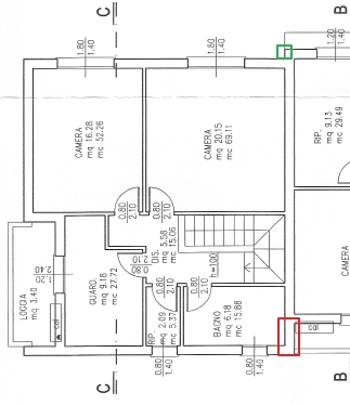

pensandoci bene nel mio caso ci sono delle parti di superficie disperdente seppur minime che possono essere definite comuni in quanto le porzioni terra-cielo sono sfalsate.
Vi riporto la planimetrica con evidenziate in rosso ed in verde le parti che potrebbero essere definite comuni . La parte in verde della porzione B affaccia sul giardino della porzione C mentre la parte in rosso della porzione C affaccia sul terrazzo della porzione B ( e questa pare avere basi solide per essere definita comune) . Pareri?
Aldilà di tutto non trovo giustificazioni di nessun tipo se non una mera discriminazione che il legislatore distingua una situazione come la mia da altre soluzioni comunque con accessi indipendenti ma 'mini' condomini in quanto il valore delle unità non si discosta di molto. Men che meno se il proprietario fosse unico. Capisco che una casa unifamiliare possa avere un maggior valore a parità di ubicazione territoriale anche se comunque poco difendibile ma in questo caso non trovo nessuna ratio.
