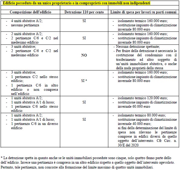

In questa tabella manca il caso di unità abitativa + c2 non di pertinenza
- Tabella Superbonus_1_Edificio posseduto da un unico proprietario .jpg (130.03 KiB) Visto 2560 volte

quella tabella no ha nulla di ufficiale neh
