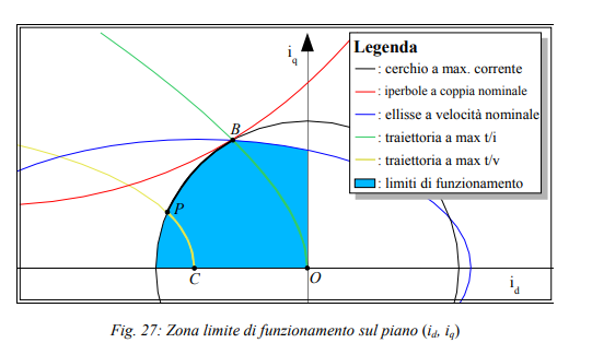

Il 100% della potenza significa alla velocità di rotazione di sincronia, cioè quella senza inverter, oppure con l'inverter settato in bypass.
Il problema si pone per i motori BLDC, i quali non hanno una velocità propria, ma hanno un rapporto tensione/velocità.

Purtroppo non ho a portata di mano la revisione 2018 della 14511. Le revisioni precedenti parlavano anch'esse di pieno regime.
Come anticipato, però, un motore BLDC non ha un pieno regime, nel senso che possiede un campo di funzionamento limitato come si può vedere in figura.
Quindi le anomalie riscontrate nella presentazione dati, per le unità aventi motore brushless direct current, sono da riferire a questa indeterminazione del termine "pieno regime".
Ovviamente sarebbe più utile utilizzare i dati secondo la 14825 (ESEER e SCOP), ma tant'è.
Ribadisco che comunque fa fede la dichiarazione del produttore, espressa in riferimento alla 14511, tenendo presente che anche gli altri dati non possono essere considerati sbagliati in assoluto, ma semplicemente presi in un punto del campo di funzionamento diverso.

Pieno regime significa impostare l'inverter alla velocità di sincronia o in bypass quindi a 50Hz (per i motori asincroni trifase).SuperP ha scritto: mer mar 31, 2021 08:24e quel valore "a pieno regime" non vuol dire praticamente nulla da quanto ho capito, se abbiamo gli inverter. Giusto? Grazie.NoNickName ha scritto: mer mar 31, 2021 07:54 Quindi il costruttore può dichiarare quello che vuole a qualsiasi regime operativo, a patto che i dati misurati siano verificabili in almeno un punto del campo di lavoro, secondo quanto prescritto dalla 14511.
E come dicevo rimangono fuori i BLDC che sono in corrente continua e quindi pieno regime non significa nulla.
Potremmo ipotizzare ciò equivalga "alla massima corrente assorbita", ma non è vero.

E' una dicitura che sottindende "al massimo della potenza".Terminus ha scritto: gio apr 08, 2021 09:26 Quindi secondo voi, dove l'All.F richiama le prestazioni a "pieno regime", queste sono comunque quelle a 50rps ?
In passato i motori comandati con inverter erogavano il massimo della potenza quando l'inverter era escluso, e l'inverter serviva solo per ridurre la potenza rispetto al massimo.
Poi successivamente sono stati introdotti motori la cui corrente massima assorbibile era più alta di quella assorbita a 50Hz, e ciò ha permesso di aumentarne la velocità.
Tuttavia i motori asincroni trifase hanno un rapporto V/f fisso per garantire la coppia necessaria, e quindi per andare a 60Hz era necessario alimentarli a 6/5 di 400V, cioè 480V, che è circa la massima tensione ottenibile dal bus DC degli inverter stessi (conversione 600Vdc/480Vac), ad esempio motori per il Canada o Messico, cioè con caratteristica 480V/60Hz, oppure per la Corea del Sud 400V/60Hz "swattati" a 320V/50Hz.
Il passo successivo è stato quello di usare motori in corrente continua, dove di fatto la velocità del motore è direttamente proporzionale alla tensione (BLDC) e quindi si risparmia non solo sul convertitore di frequenza (che non serve, perché basta controllare la tensione in DC), ma anche sulla regolazione (salvo ovviamente lo switching degli avvolgimenti di armatura necessario in sostituzione dei commutatori a spazzole).
I motori BLDC non hanno un "pieno regime", perché la potenza massima che può essere applicata a un motore brushless è limitata esclusivamente dal calore generato dagli avvolgimenti, calore che nelle applicazioni HVAC viene convenientemente rimosso dal fluido refrigerante, e rilasciato in atmosfera nel ciclo estivo, o usato per riscaldare gli ambienti nel ciclo invernale.
Non ci rimane che far fede alle dichiarazioni dei costruttori.
EDIT. NOTA: 50rps è una notazione non completamente corretta perché solo i motori AC 2 poli girano a circa 50rps a 50Hz (per esempio i motori dei compressori a vite e scroll). I motori AC dei compressori a pistoni sono a 4 poli, e quindi a pieno regime girano a 25rps.
Dove ns è espressa in rpm (rotazioni per minuto), f è espressa in Hertz, ns è la velocità di sincronismo, f è la frequenza di alimentazione, p è il numero di poli (oppure pc di coppie polari per fase).
Nella realtà la velocità del rotore in condizioni nominali è minore di un 4%; ciò è dovuto allo scorrimento (slip) che consente la produzione della coppia. Quindi a 50Hz la velocità è di circa 48rps.

Purtroppo vedo che il normatore ancora una volta parla un lingua diversa dal resto del mondo.
- Messaggi: 10691
Re: EER pompe di calore: dichiarazioni o dati?
A loro discapito va detto che non possono conoscere tutte le tipologie di motorizzazioni esistenti o utilizzate, né immaginare quale possa essere da qui a 5-10 anni lo sviluppo della tecnologia
Appunto perchè il legislatore non può includere la tecnica nelle leggi a questi livelli dovrebbe smetterla di spaccare il capello in 4 e definire parametri più generici e universali, come ad esempio definire una prova univoca per tutte le macchine che devono avere una funzione e misurare consumo e resa. Fine. La macchina è certificata, la puoi usare e finisce lì, senza doverti ricalcolare l'efficienza virtuale del tuo sistema.
