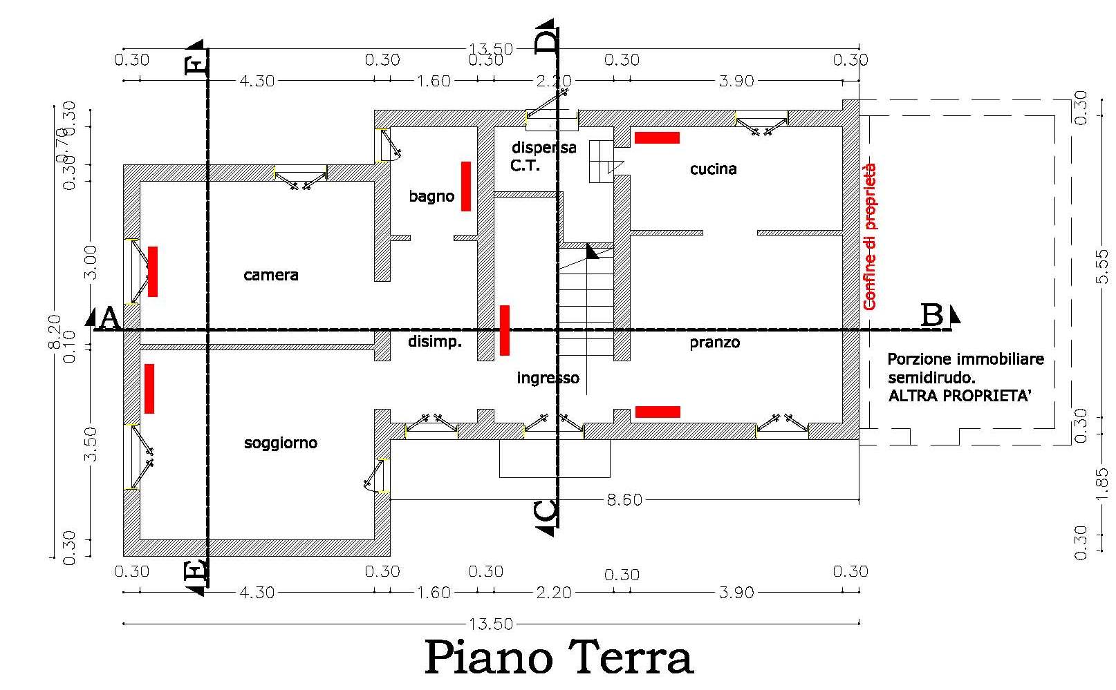

Demolizione e ricostruzione, di un'abitazione unifamiliare (non collabente) su tre livelli fuoriterra (piano terra, primo e sottotetto), con lo stato di fatto come da piantine allegate
piano terra con locali 'disimpegno' e 'dispensa' privi di terminale di emissione, caldaia ubicata nel locale 'dispensa'
piano Terra.jpg (167.33 KiB) Visto 845 volte

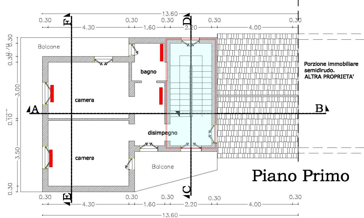

piano primo con vano scala privo di terminale di emissione
piano primo.jpg (178.7 KiB) Visto 845 volte

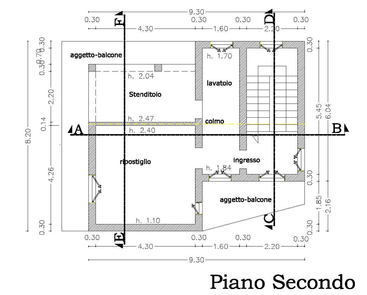

sottotetto privo di terminali di emissione
