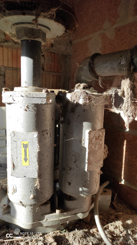

Buonasera a tutti, questo non è un post acchiappaclick :D vorrei chiedere l'aiuto di qualcuno più esperto per capire che impianto ho di fronte.
In un sopralluogo presso un sito dismesso ho trovato questi componenti che non sono riuscito a decifrare. All'inizio dalla porticina grigliata pensavo ad un manufatto gas, poi però quella interna sembra una pompa (ha anche il cavo di alimentazione) ma non ne ho mai vista una così; magari è per acqua da pozzo ma mi aspettavo un polmone di espansione. Vorrei sapere se qualcuno ha mai visto qualcosa di simile.

Credo che si tratti di trattamento aria compressa. Però puoi chiedere direttamente alla FPZ di concorezzo che è il produttore. Magari ti possono aiutare.

Buonasera. Probabilmente è un soffiatore/compressore per sistemi di depurazione a fanghi attivi... normalmente funzionano in continuo con intervalli di qualche ora al giorno. Servono per alimentare dei diffusori di microbolle, inseriti in vasca di accumulo e depurazione della fognatura. Lo scopo è alimentare la digestione aerobica dei batteri del materiale organico nello scarico delle acque di scarico grigie e nere dell'edificio. Nei dintorni di quel dispositivo, seguendo la tubazione metallica in uscita troverai la vasca interrata. Dalla vasca dovresti anche trovare una tubazione di sfiato verso l'alto, magari a ridosso di una parete o di un palo...

Ho potuto fare un secondo sopralluogo, in effetti si scorgeva una targhetta di un orologio con la scritta, trattamento acque. Quindi in effetti deve essere come dice luca70. Grazie
