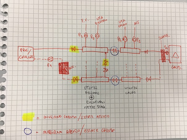

E pensare di mettere un'intercettazione per chiuderlo in inverno?
Tipo qualcosa come da schema (pensato per impianti esistenti, dove per ACS ed UTA abbiamo batterie e scambiatori esistenti dimensionati in alta temperatura)

Re: schema chiller/pompe di calore con accumulo e separatore
Per la P2 intendevo che potrebbe funzionare nelle mezze stagioni con la PDC (basso carico termico).
In pieno inverno va con la caldaia (ipotizzando FC dimensionati in alta)
no, così come l'hai disegnato non funziona (in estate devi fornire comunque il caldo ai post delle uta)

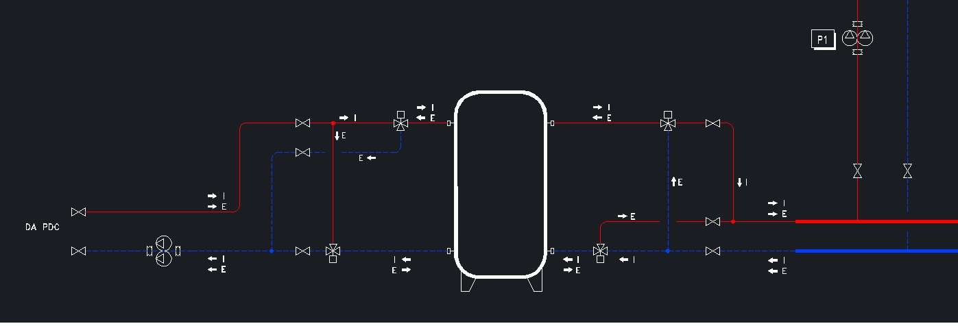

Tornando sull'argomento, come lo vedete un collegamento puffer/pdc fatto in questo modo?
Con le deviatrici si potrebbe gestire il discorso della commutazione E/I sul puffer...

- Messaggi: 10642
Quanto di peggio si sia mai visto.
I puffer vanno in serie non in parallelo, e con due attacchi, non quattro.

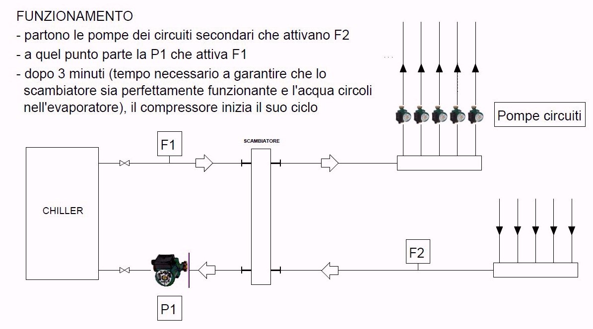

Per NNN: questo schema, coincide con quello che hai in mente?
- Schema chiller.jpg (86.81 KiB) Visto 23250 volte
No. Nel senso che lo scambiatore è certamente un passo avanti rispetto al separatore, ma in questo caso io non lo metterei.Esa ha scritto: dom mag 02, 2021 11:51 Per NNN: questo schema, coincide con quello che hai in mente?
Via le pompe circuiti, e al loro posto valvole 3 vie miscelatrici.
Il circuito della figura, in particolare la spiegazione correlata, è particolarmente indicato per il ciclo solo estivo.
Se non metto lo scambiatore, potrei avere scarsa portata all'evaporatore. Per esempio: funziona una pompa sola e non è detto sia sufficiente a garantire portata e prevalenza.
Se metto valvole e 3 vie, ancora peggio. Potrei non avere circolazione , con la via diretta chiusa.
Certo con lo scambiatore peggioro un po' l'efficienza, data la perdita dello scambio, ma:
- minori problemi di filtrazione dell'acqua (svuotamenti, interventi di manutenzione, ecc.)
- potrei glicolare solo il circuito primario

Per "ingpignolo".
Interessante il tuo schema.

Uso tre attacchi... mai fatto? Funziona bene...NoNickName ha scritto: dom mag 02, 2021 11:48Il quarto è il vaso d'espansione.shinobi9 ha scritto: dom mag 02, 2021 10:09 Ma il separatore è collegato solo a 3 attacchi o vedo male io?
Se metti un accumulo collegato sia a mandata che a ritorno stai miscelando, ovvero stai usando energia (nel generatore) per generare una differenza di temperatura che poi riduci (nell'accumulo) prima che arrivi alle utenze.
Se l'esigenza è avere più contenuto d'acqua, l'accumulo va in serie sul ritorno, se è separare i circuiti non ci va.

giusto per capire, tu faresti così NoNickName?
- IMG_8811.JPG (128.28 KiB) Visto 23166 volte
- Messaggi: 10642
esatto
Interessante... in quel caso il puffer ce l'hai in serie sul ritorno?Tom Bishop ha scritto: dom mag 02, 2021 20:23Uso tre attacchi... mai fatto? Funziona bene...NoNickName ha scritto: dom mag 02, 2021 11:48Il quarto è il vaso d'espansione.shinobi9 ha scritto: dom mag 02, 2021 10:09 Ma il separatore è collegato solo a 3 attacchi o vedo male io?
Ma con la terza via spalancata l'acqua circola ancora nell'evaporatore?
Interessante lo schema di ingpignolo perché scambia il flusso E/I: se il serbatoio è grande è perfetto! Credo non serva nei piccoli impianti (fino a 2/300 litri).

Bah, a cosa dovrebbe servire? A stratificare?Esa ha scritto: lun mag 03, 2021 10:39 Ma con la terza via spalancata l'acqua circola ancora nell'evaporatore?
