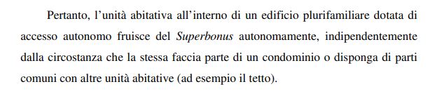

D’accordo, ma se L’Unità a piano terra ha accesso autonomo può essere trattata a se
- Messaggi: 10642

Allora, sono tutte condominio, visto che ade dice che è irrilevante il tetto in comune ecc eccNoNickName ha scritto: ven nov 20, 2020 15:39No. E' un condominio.Enerplanet ha scritto: ven nov 20, 2020 14:41 D’accordo, ma se L’Unità a piano terra ha accesso autonomo può essere trattata a se

Lo dice l'ADE.
Ma comunque a parte il tetto, hanno in comune l'intero involucro.

circolare 24 ade,il condominio è ininfluente
- sup.JPG (27.98 KiB) Visto 6356 volte
