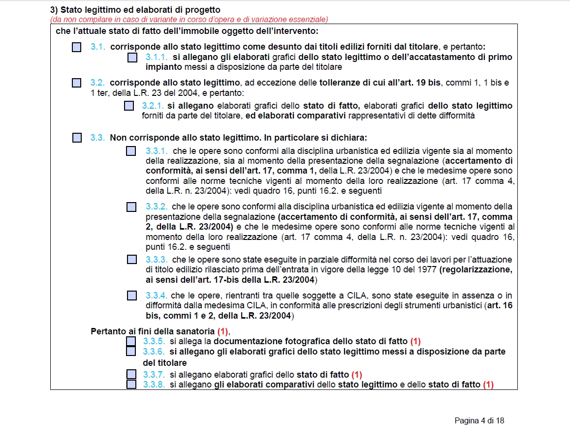

Operando in Emilia-Romagna io agisco così.
Se si tratta di sanatoria, io faccio prima sanatoria (la sanatoria è una pratica specifica), così dopo 35 gg dalla consegna della CILA/SCIA se non ho riscontrri dal Comune posso procedere con la richiesta di autorizzazione del nuovo intervento, con nuova CILA/SCIA.
Se invece ci sono delle difformità rientranti nelle tolleranze costruttive (non sono abusi!) faccio CILA/SCIA in cui le segnalo, le documento e le "autorizzo", segnalando anche i nuovi lavori che andrò ad eseguire.

Seamew ha scritto: gio set 03, 2020 16:18 Quindi occorre richiedere la "conformità urbanistica" 2 volte, prima di fare i lavori e dopo aver fatto i lavori....corretto???
O basterebbe solo quella finale, magari avendo sanato (se possibile) con l'occasione anche quelle piccole incongruenze???
Premetto che mi riferisco sempre alla regione Emilia-Romagna, ma a livello nazionale non cambia molto.
Se un intervento che rientra nell'ecobonus implica una conformità edilizia al termine dei lavori è sicuramente un intervento soggetto a pratica edilizia (CILA o SCIA), quindi chi redige la pratica ediliza assevera la conformità urbanistica dell'immobile alla presentazione della pratica (altrimenti dovrebbe fare preliminarmente una sanatoria) ed assevera che l'intervento sarà conforme alle norme tecniche (urbanistiche, edilizie, strutturali, sicurezza, igiene, efficienza energetica, barriere architettoniche).
Al termine dei lavori, se si tratta di una CILA, il tecnico che ha redatto la pratica darà la fine lavori, a meno di una variante in cui descriverà le modifiche intercorse nell'intervento, asseverandone sempre la conformità alle norme tecniche, consegnando eventuali AQE, dichiarazioni di conformità ecc. ecc.
Mentre, in caso di SCIA, a fine lavori si farà una SCCEA (Segnalazione Certificata di Conformità Edilizia e di Agibilità), che corrisponde al Certificato di Conformità Edilizia e Agibilità, con il quale il tecnico certifica la conformità dell'intervento al progetto depositato (ed eventuali varianti) sotto tutti i punti di vista (norme urbanistiche, edilizie, strutturali, sicurezza, igiene, efficienza energetica, barriere architettoniche), consegnando tutta la documentazione tecnica richiesta (AQE, APE per nuove costruzioni o ampliamenti, dichiarazioni di conformità ecc.ecc.)
caputese
Messaggi: 282
Re: Regolarità urbanistica e detrazioni
Messaggio da caputese »
ponca ha scritto: gio set 03, 2020 16:35 ma in un condominio in cui si fa il cappotto secondo voi devo verificare la conformità dei prospetti rispetto allo stato autorizzato oppure devo verificare la conformità integrale di tutti gli appartamenti?
In Emilia-Romagna non avrei alcun dubbio (anche se qualcuno ancora ne ha...). Il modulo unico per le pratiche SCIA e CILA mi sembra chiaro, in quanto si deve asseverare che lo stato di fatto dell'immobile oggetto dell'intervento (quindi tutto l'immobile!) corrisponde allo stato legittimo (quanto depositato in Comune). In alternativa, a meno di difformità dovute a errata rappresentazione grafica o di minor importanza che rientrano in casistiche ben definite, scatta la necessità di fare una sanatoria.

Seamew
Messaggi: 2103
Messaggio da Seamew »
caputese ha scritto: gio set 03, 2020 16:53
Quindi chi compila la SCIA per l'inizio lavori automaticamente (se non segnala difformità nel modulo) ha già dichiarato la conformità urbanistica PRIMA e non servono altri documenti (dichiarazioni/asseverazioni)...è corretto?

caputese
Messaggi: 282
Seamew ha scritto: gio set 03, 2020 17:07
Direi proprio di si!
