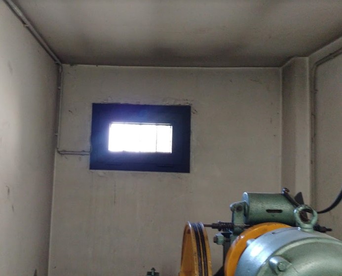

Scusa Terminus per il medesimo edificio se nel locale macchine ho un'aerazione con finestrella chiudibile (ved. foto) posta sulla parete, la cui superficie max in caso venga aperta è inferiore al 3% di quella del locale, sono costretto ad aumentarla oppure anche in questo caso, essendo ante 1987, posso tenerla così?
Se dovesse andar bene devo comunque far eliminare l'anta di chiusura e far metter una rete in modo che sia sempre aperta?
Grazie ancora
