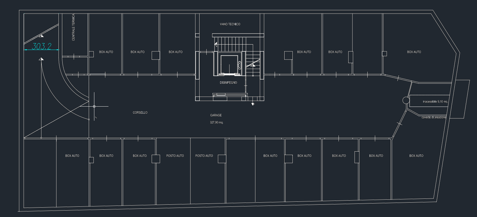

Scusate ragazzi, ma mi è sorto un'altro dubbio. Ma se una rampa per entrare in un autorimessa è a cielo libero, ma le distanze tra le pareti laterali che determinano l' ampiezza della rampa sono a una distanza di 3,05 m questa può essere definita rampa su spazio scoperto?
Chiedo questo perchè il D.M. 30 novembre 1983( Termini, definizioni generali e simboli grafici di prevenzione incendi) dice che in uno spazio, per essere definito scoperto, la distanza fra le strutture verticali che delimitano lo spazio scoperto deve essere non inferiore a 3,50 m.

Scusa Terminus quindi secondo te è spazio scoperto o no?? "Questo fa cadere tutto il castello........." vuol dire che non può essere considerato spazio scoperto. Anche se di fatto la rampa non è chiusa su tutti quattro i lati (perchè vi è un passaggio per far entrare le macchine) deve rispettare i 3,5 m di distanza tra tutte le pareti verticali. Scusate se chiedo informazioni, vorrei chiarire bene la situazione, in quanto mi hanno contattato per mettere a posto la situazione dato che sono già andati in tribunale per problemi con i vecchi tecnici. Spero che tutti voi del forum potete aiutarmi

Concordo con Terminus. Con rampa larga 3.0m non puoi considerarlo come spazio scoperto, ma semplicemente spazio a cielo libero.
Re: Deroga Pendeza Rampa Autorimessa
Questo è un caso particolare; le rampe standard sono di 4,5 m
Bisognerebbe vedere dove inizia la rampa aperta

Per quanto rigurda la rampa da 3 m è possibile perchè "Per autorimesse oltre 15 e fino a 40 autovetture è consentita una sola rampa di am-piezza non inferiore a 3,00 m a condizione che venga installato un impianto semaforico idoneo a regolare il transito sulla rampa medesima a senso unico alternato. (Deroga in via generale)".
Il mio unico problema da risolvere e quello di capire se posso considerare che la rampa, per il suo intero sviluppo, e non solo l’accesso all’autorimessa sia attestata su spazio scoperto; in maniera tale da poter applicare (Chiarimento) PROT. n° P1139/4108 sott. 22(16) sopracitato!!
Comunque l'ingresso della rampa avviene dove e posiionato il muro esterno!!

Comunque grazie per l'aiuto. La rampa è questa che ti allego. Se vuoi fare altre consideraioni sono ben accette Invece per l'accesso alla CT perchè dici che è "curioso"? Alla fine l'acceso può avvenire anche dall'interno tramite disimpegno, realizzato in modo da evitare la formazione di sacche di gas, ed avente determinate caratteristiche.

D.M. 1 febbraio 1986fra.sal. ha scritto: Invece per l'accesso alla CT perchè dici che è "curioso"? Alla fine l'acceso può avvenire anche dall'interno tramite disimpegno, realizzato in modo da evitare la formazione di sacche di gas, ed avente determinate caratteristiche.
3.5 Comunicazioni
Le autorimesse fino a quaranta autovetture e non oltre il secondo interrato possono comunicare con locali destinati ad altra attività attraverso disimpegno, anche non aerato, avente porte di tipo almeno RE 60 munite di congegno di autochiusura con esclusione dei locali destinati ad attività di cui ai punti 1, 2, 3, 4, 5, 7, 10, 12, 13, 14, 15, 16, 18, 19, 20, 21, 22, 23, 24, 25, 26, 27, 28, 29, 30, 31, 32, 33, 34, 41, 45, 51, 75, 76, 78, 79, 80, 83, 84, 86, 87, 89, 90 e 91 (n.d.r.: attuale attività 74 ex DPR 151/2011) del decreto ministeriale 16 febbraio 1982.

Grazie a tutti mi siete stati veramente di aiuto! Io mi ero focalizzato sulla rampa (dato che mi avevano comunicato che quello era il problema, e le altre cose non le avevo controllate). Questo perchè mi hanno richiesto solo un preventivo in quanto la pratica/scia non l ho eseguita io. Ma io mi chiedo, dato che le attività ricadono in categoria A: ma è possibile che un tecnico di prevenzione incendi abbia fatto un lavoro così, che ha consegnato anche l 'asseverazione finale!? A me sembrano cose da fantascienza. Sembra che neanche i documenti consegnati al comando corrispondano al vero. Sono avvilito

Ma la rampa costituisce via di esodo ? Perchè vedo un cancello carrabile senza porta pedonale (magari avendo considerato spazio scoperto hanno ritenuto non fosse neanche necessaria......). Oppure la via di esodo sono le scale ? Nel qual caso verifica bene le lunghezze e le caratteristiche delle stesse.

@valerio188 hai perfettamente ragione.
Anche io ho già segnalato più volte questa cosa che a Milano è diffusissima. Al Comando un funzionario mi disse che pure loro sapevano di tale obbligo, ma siccome era consuetudine accettare l'accesso alla centrale termica mediante disimpegno anche direttamente da autorimessa continuavano ad accettarlo. Quindi succede questo. Io dico una cosa perché leggo le leggi e un mio collega una esattamente opposta perché magari frequenta di più i corridoi del Comando.
