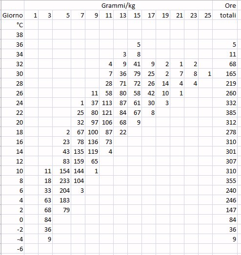

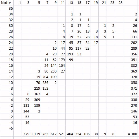

Ecco i dati per RIMINI con i quali farei le simulazioni:
Rimini Notte.jpg (57.74 KiB) Visto 3080 volte
Rimini Giorno.jpg (61.58 KiB) Visto 3080 volte
Messaggi: 7252
Re: Direttiva Erp caldaie
probabilmente intendi riferirti al thread sulla direttiva ERP per le uta...
(a me non piace il metodo bin perchè non sai mai se un valore tipo 23,4 debba stare nella riga del 23 o in quella del 24: finisce che introduci un errore sistematico imprevedibile in su o in giù; di solito preferisco fare fogli excel con 8760 righe)
