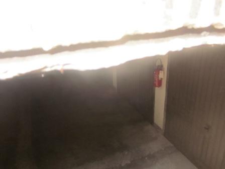

Ho postato la foto del solaio dell'autorimesse in corrispondenza di un aerazione; sono salito su e si vede proprio che li la vernice a perso sui bordi aderenza...
