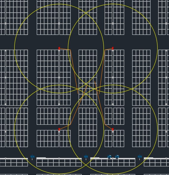

Attenzione al calcolo dei 20m...che c'è qualche buontempone nei comandi provinciali che considera anche l'eventuale spostamento verticale (in quanto gli scaffali sono dotati di altezza...e non sono ad altezza uomo).MAX76 ha scritto:Concordo in pieno con Terminus; infatti anche i VVF rammentano che le zone copribili con le manichette UNI 45 debbono essere tali per cui si raggiungano tutti i punti con la manichetta da 20 metri avendo poi un bonus di 5 metri per il getto ma già all'interno del locale.
Dico questo perchè c'è qualcuno (
Re: LUNGHEZZA MANICHETTA IDRANTI UNI 45
Beh, fossi stato in te avrei fatto notare al tecnico dei VVF che la norma dice che ogni punto dell'area da proteggere "deve essere raggiungibile con il getto d'acqua dell'idrante", e che permette di considerare una lunghezza di riferimento per il getto di 5 metri.ilverga ha scritto:Attenzione al calcolo dei 20m...che c'è qualche buontempone nei comandi provinciali che considera anche l'eventuale spostamento verticale (in quanto gli scaffali sono dotati di altezza...e non sono ad altezza uomo).MAX76 ha scritto:Concordo in pieno con Terminus; infatti anche i VVF rammentano che le zone copribili con le manichette UNI 45 debbono essere tali per cui si raggiungano tutti i punti con la manichetta da 20 metri avendo poi un bonus di 5 metri per il getto ma già all'interno del locale.
Dico questo perchè c'è qualcuno (![]()
) che s'è visto respingere un progetto perchè la rete idrica antincendio non era conforme alla norma UNI 10779 (proprio per il motivo sopracitato); da notare che la differenza era nell'ordine del 1/2 metro...
Se invece ti ha prescritto di utilizzare la regola del filo teso e non di tracciare la copertura degli idranti con i "cerchietti" di raggio 20 m come fanno molti "tecnici", allora concordo con lui.
CiaO
Scusami...cosa intendi dire per "regola del filo teso" e "cerchietti di raggio 20 m"??raifox ha scritto: Se invece ti ha prescritto di utilizzare la regola del filo teso e non di tracciare la copertura degli idranti con i "cerchietti" di raggio 20 m come fanno molti "tecnici", allora concordo con lui.
CiaO
Intende giustamente che:
se sei in campo aperto senza impedimenti, la manichetta può essere distesa come il raggio di una circonferenza centrata sull'attacco, appunto di raggio 20 metri;
se invece hai suppellettili, scaffali, muri o altro, allora la manichetta da 20 metri non ti può coprire tale cerchio ideale, ma occorre applicare la regola del filo teso per determinare dove la lancia può arrivare.
Infatti i miei 20 metri sottintendevano l'utilizzo del metodo del filo teso; infatti sono sempre e comunque più frequenti i casi non solo con materiali installati nei locali ma anche UNI45 poste in adiacenza a locali comunicanti con varie porte e locali accessibili attraverso altri locali per cui i 20 metri che intendo comprendono di arrivare all'interno della portata di accesso al locale piì lontano e poi vedere che il getto di 5 metri copra il locale stesso.
Perfetto...ora ho capito....ci sono! Cmq mai fatti cerchietti in vita mia!Terminus ha scritto:Intende giustamente che:
quote] Perfetto...ora ho capito....ci sono! Cmq mai fatti cerchietti in vita mia!
[/quote]
Ti dirò: mi sembra strano davvero che tu non li abbia mai fatti, e non perchè ipotizzo che tu possa utilizzare un metodo "spannometrico" per i tuoi progetti, ma perchè, almeno come primo pre-dimensionamento dell'impianto per stabilire il numero di idranti necessari, è il metodo più utilizzato e forse l'unico metodo utilizzabile. Altrimentio dovresti fare infinite linee da 20 m per vedere se raggiungi infiniti punti...
Ti dirò: mi sembra strano davvero che tu non li abbia mai fatti, e non perchè ipotizzo che tu possa utilizzare un metodo "spannometrico" per i tuoi progetti, ma perchè, almeno come primo pre-dimensionamento dell'impianto per stabilire il numero di idranti necessari, è il metodo più utilizzato e forse l'unico metodo utilizzabile. Altrimentio dovresti fare infinite linee da 20 m per vedere se raggiungi infiniti punti...[/quote]raifox ha scritto:quote] Perfetto...ora ho capito....ci sono! Cmq mai fatti cerchietti in vita mia!![]()
Pre-dimensionamento a che pro? Finora non mi è mai capitato di fare pre-dimensionamenti, anche perchè la rete deve avere caratteristiche richieste dal livello di rischio.
Condivido in pieno l'idea de ilverga; è inutile perdere tempo con dei pre dimensionamenti, se l'edile è sufficientemente sicuro e sgrezzato si procedere direttamente con il progetto completo soprattutto con la spaspodica ricerca del punto ideale per l'ubicazione delle montanti (cercado il filo di Arianna di allineamento ottimale tra tutti i piani da servire) oltre alla ricerca dei muri sufficientemente spessi per installare le cassette.
Infatti il vero problema che nasce è già ragionare in forma costruttiva e valutare effettivamente dove vadano installati i terminali di erogazione per non trovarsi poi con delle brutte sorprese e la necessità di inventare qualcosa perchè la UNI 45 è stata messa 4/5 metri da dove doveva essere installata facendo andare a carte 48 tutta la progettazione fatta.

All'ispettore che contesta la perdita di qualche centimetro perché la lunghezza in proiezione della manichetta non è uguale alla lunghezza nominale, farei notare che al termine della manichetta viene applicata la lancia che allunga di 40-50 cm il tutto... (si potrebbero fare due conti per vedere se sono sufficienti...)
che ne dite di lasciare al piede della diramazione dell'UNI45 un giunto pivottante, cosi da far coricare a terra tutta la diramazione, idrante compreso (facendo un bel taglio sulla cassetta naturalmente) nel momento che si va a tirare la manichetta?
Si guadagnano almeno 150cm!

Tra l'altro mi trovo in un caso forse particolare. Ho un grande open-space dove sono depositati pneumatici in ceste metalliche aperte ed impilate (in pratica c'è solo il telaio esterno fatto di profili scatolati sui bordi, il tutto viene inforcato dai muletti) ... Inserisco al fondo del post l'immagine.
A. distanza di 20 m tra idranti: i cerchi in giallo sono di raggio 20 m. Come vedete in mezzo c'è una piccola area scoperta. Tuttavia, se in quell'area tanto una persona non ci può stare (perchè ci sono le ceste) può essere accettabile?
B. filo di teso di 25 m: le linee in arancione sono il filo teso di una manichetta da 25 m. In questo caso si intersecano tra loro e quindi direi che è tutto coperto. Se non si toccassero, potrebbe essere valido il ragionamento che, proprio perchè le ceste sono aperte, non è da escludere che bagnando da un lato della cesta riesca a bagnare anche l'altro lato se non addirittura la cesta dietro? E quindi che potrei concedermi un pò di tolleranza?
- Annotazione 2020-06-01 184721.jpg (118.58 KiB) Visto 21188 volte
Si hai ragione ma è ben precisato "secondo i criteri nel seguito specificati (vedere punto 7.5)"GMP ha scritto: lun giu 01, 2020 14:04 Ovviamente il paragrafo 7.5 non fa menzione del getto d'acqua dell'idrante, allora perchè scriverlo al p.to 4.2.1.2? refuso?
La norma chiede che ogni area disti massimo 20 m dall'idrante/naspo più vicino. Nel tuo caso non rispetti questo requisito ma puoi sempre giustificare nel tuo progetto il perchè ed il problema non sussiste.mmaarrccoo ha scritto: lun giu 01, 2020 15:32 A. distanza di 20 m tra idranti: i cerchi in giallo sono di raggio 20 m. Come vedete in mezzo c'è una piccola area scoperta. Tuttavia, se in quell'area tanto una persona non ci può stare (perchè ci sono le ceste) può essere accettabile?
Il filo teso è un requisito aggiuntivo ai 20 m geometrici e serve per verificare la raggiungibilità di ogni zona del compartimento protetto. Nel tuo caso non ha senso verificare che con la manichetta passi sopra le ceste di pneumatici perchè non è questo il senso. Comunque per il caso specifico, a mio avviso, vale quanto detto sopra.mmaarrccoo ha scritto: lun giu 01, 2020 15:32 B. filo di teso di 25 m: le linee in arancione sono il filo teso di una manichetta da 25 m. In questo caso si intersecano tra loro e quindi direi che è tutto coperto. Se non si toccassero, potrebbe essere valido il ragionamento che, proprio perchè le ceste sono aperte, non è da escludere che bagnando da un lato della cesta riesca a bagnare anche l'altro lato se non addirittura la cesta dietro? E quindi che potrei concedermi un pò di tolleranza?
