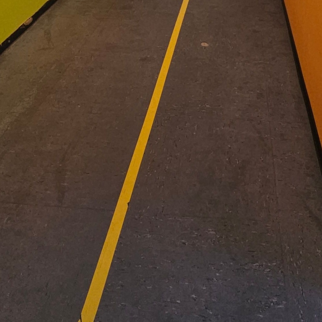

VVF_13
Messaggi: 166
Iscritto il: mer ott 25, 2023 07:49
Re: Scuola con pavimento linoleum/PVC anni 80
Messaggio da VVF_13 »
etec83 ha scritto: ven lug 24, 2026 11:57 Art. 10 del 26 giugno1984 così come modificato dal Dm 14.10.22.
Ciao.
Sempre e comunque prove di laboratorio.
Dalla foto sembra linoleum, che ne dici?
fabbretto
Messaggi: 1083
Messaggio da fabbretto »
VVF_13 ha scritto: ven lug 24, 2026 09:52 Buongiorno.
Devo redigere un Dich. Prod. per un pavimento in linoleum/PVC di una scuola anni 80.
Non ho nessuna certificazione in merito..
Vi è mai capitato? Come avete risolto?
Ciao-
Per certificare/asseverare ci vogliono i "pezzi di carta".
Se si hanno c'è poco da fare: prova di laboratorio (ma su un pavimento anni 80, boh) o nuovo pavimento.
Se non gli sta bene scrivigli "fate fare la SCIA al vecchio professionista", magari lui aveva trovato la chiave giusta.
