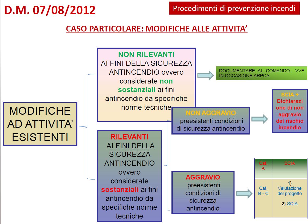

Questo schema dovrebbe chiarire una volta per tutte.
Appunti Windows-1.jpg (149.17 KiB) Visto 3091 volte
Messaggi: 4394
Re: Non aggravio o rifare valutazione
Confermo. Siccome citavi definizioni, me le sono rilette, per quello non mi tornava.
