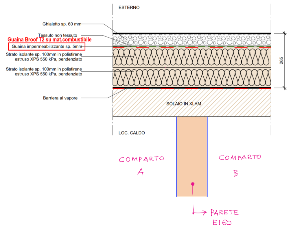

Sto valutando una copertura che è una chiusura d'ambito in quanto sotto ho due comparti distinti. RTV V13
Solaio in X-LAM non certificato EI, ma solo R.
Il telo posato in copertura è certificato Broof T2 provato su supporto combustibile.
Copertura XLAM.png (252.63 KiB) Visto 748 volte
Ho il dubbio che non vada bene. L'incendio va considerato solo da esterno?
Perché con incendio da interno l'isolante propaga l'incendio al compartimento adiacente.

Il solaio X-LAM resisterà per 60 minuti a fronte però della carbonizzazione dello strato superficiale, che porterebbe alla creazione di spiragli al di sopra della parete di separazione.
Poi si dovrebbe valutare l'aumento di temperatura dell'XPS per incendio interno, per verificare la sublimazione e la possibile apertura di cricche sul solaio. E' pur vero che con quel pacchetto la sovrappressione si dovrebbe sfogare principalmente verso l'estradosso.
Riguardo l'incendio dall'esterno magari il ghiaietto può proteggere la guaina e di conseguenza l'XPS.
