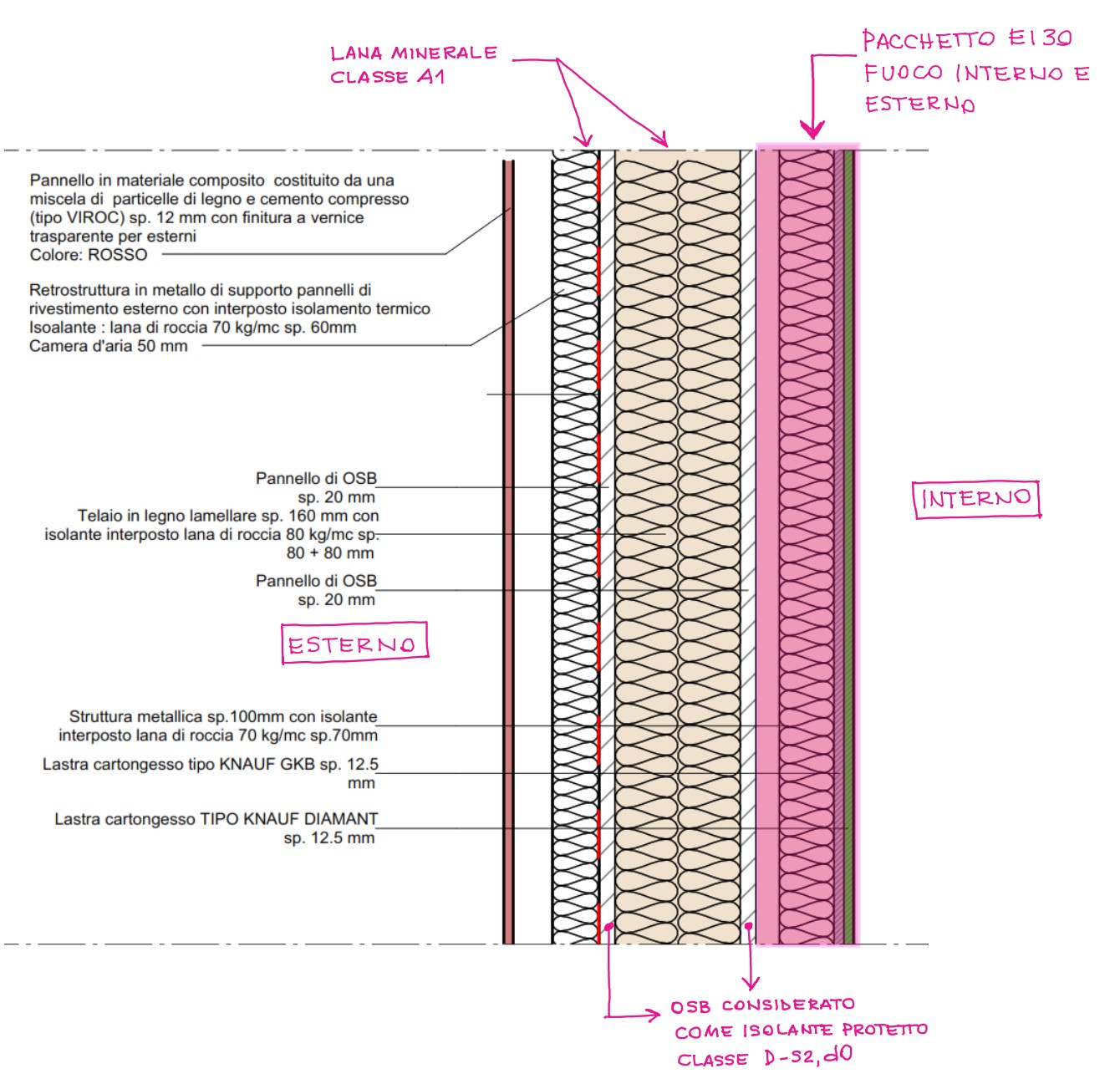

Sto facendo delle valutazioni per un edificio in legno con pareti esterne del tipo a telaio isolato. La facciata è ventilata.
Classificazione SB quindi devo rispettare il paragrafo V.13.4.1
Lo strato finale della pelle interna verso l'intercapedine d'aria è costituita da lana minerale A1 a protezione del pacchetto isolante interno costituto da un sandwich di OSB classe D e lana minerale classe A1.
Lo strato isolante in lana minerale A1 lo posso considerare a protezione dell'OSB in legno?
Immagine 2026-02-09 134532.jpg (297.14 KiB) Visto 3494 volte
